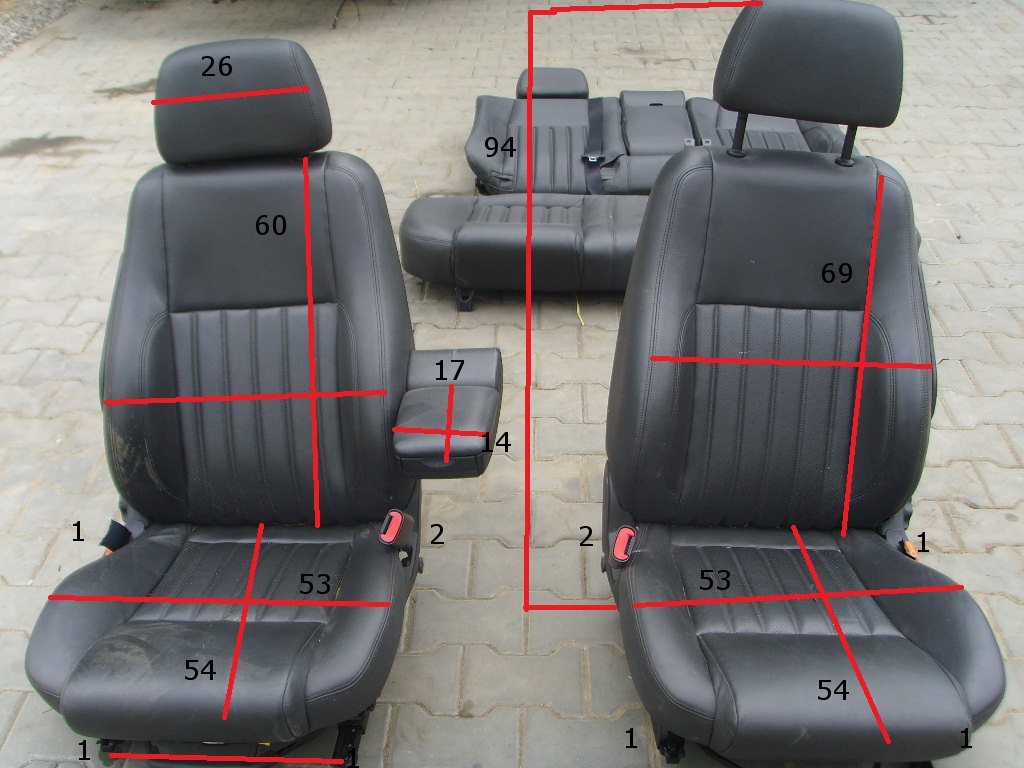

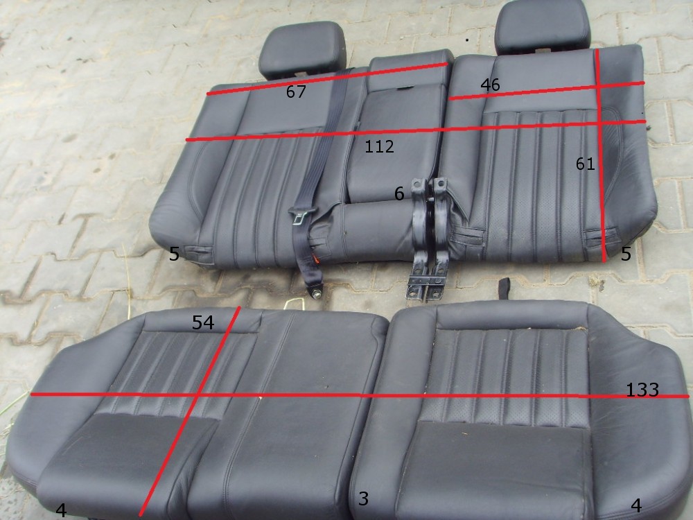

Witam mam kilka pytań odnośnie foteli i kanapy z alfy 156 kombi. Chciałbym założyć je do innego auta i potrzebuję trochę informacji. interesują mnie fotele tego typu http://allegro.pl/alfa-romeo-156-kom...937529176.html
1. Czy fotele te pochodzą z alfy przed liftowej? czy w alfach przed i po lifcie mocowania foteli są takie same?
2. Interesują mnie wymiary foteli które są zaznaczone czerwonymi liniami na poniższych zdjęciach.

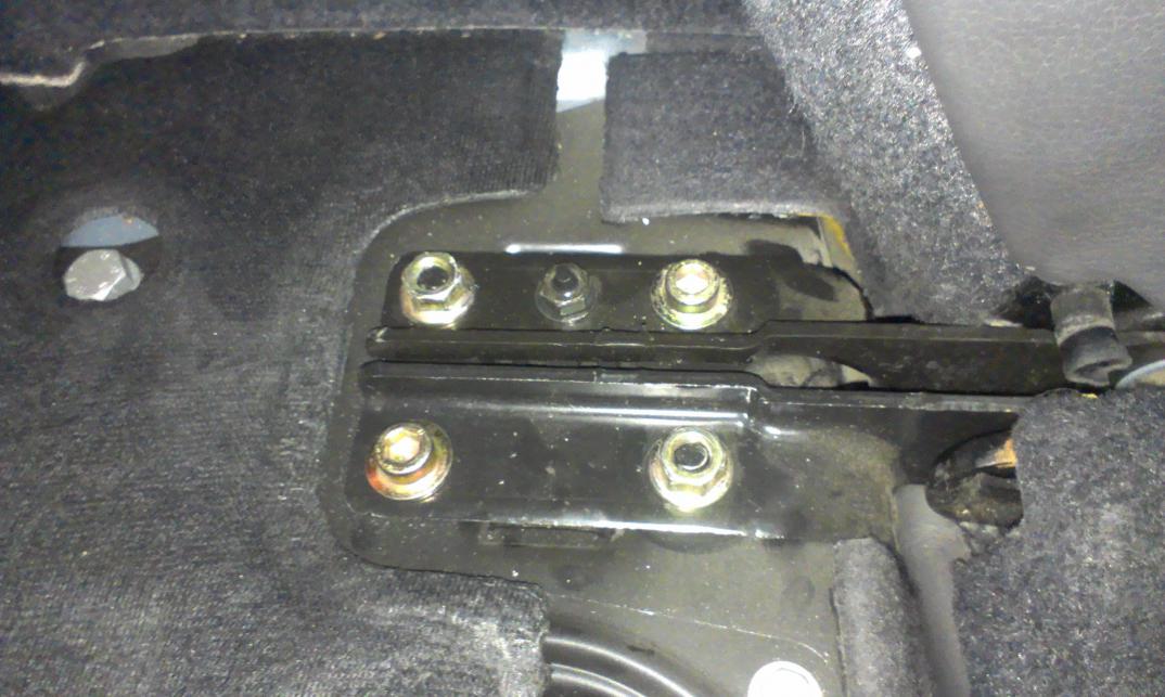

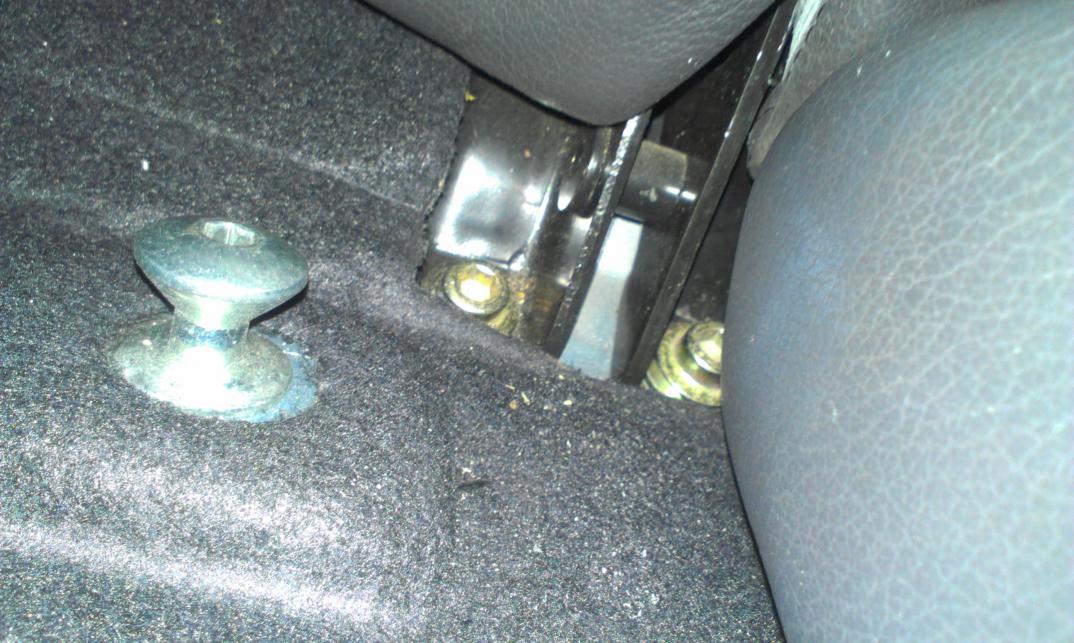

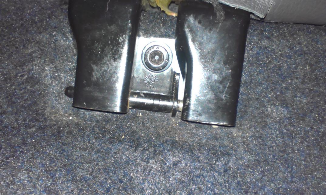

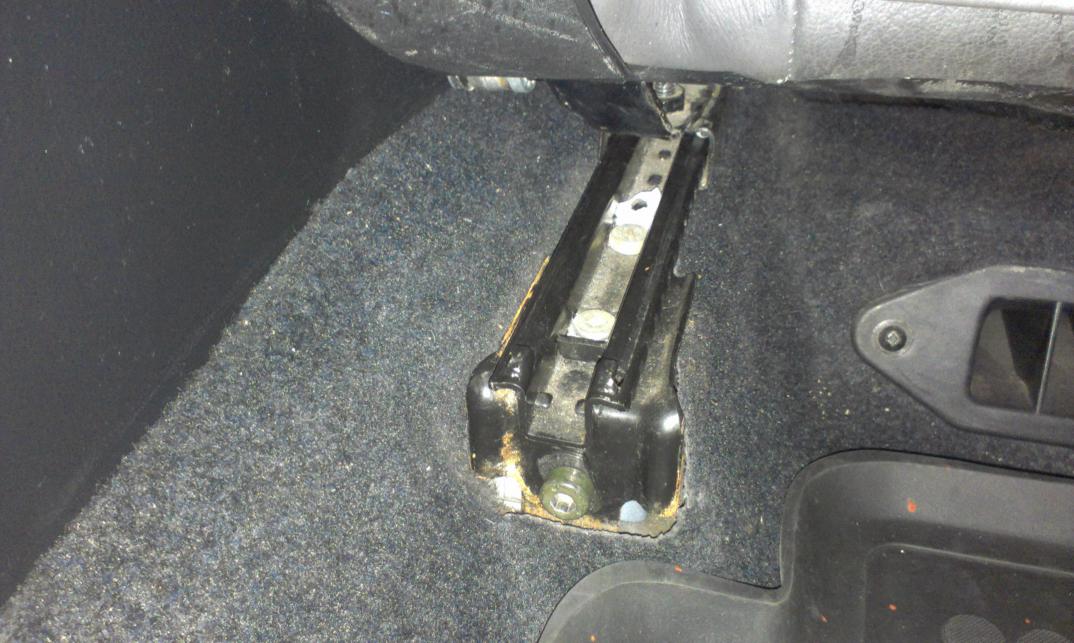

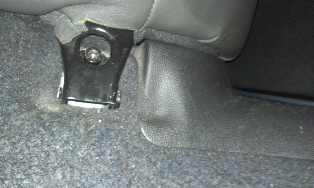

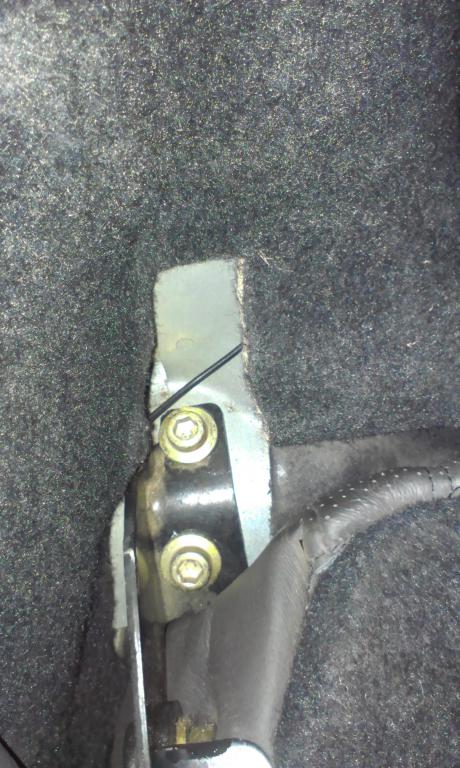

Dobra to tak tu masz mocowania i gdzie są, razem z tymi wymiarami (fotki nie miałem to trochę brakuje, ale się jutro pomierzy)
1
Załącznik 120897
2
Załącznik 120899
Wymiary i gdzie są te mocowania ( rozstaw szyn dam jutro)
Załącznik 120900
3
Załącznik 120901
4
Załącznik 120902
5
Załącznik 120904
6
Załącznik 120905Załącznik 120906
Załącznik 120981
Reszta jutro, a i wymiary radzę przyjąć z 2 centymetrowym błędem, bo wysiedzenie różnie wygląda
Wielkie dzięki za informację, jesteś wielki :) porównam wymiary i myślę że dużych problemów ze zrobieniem mocowań nie będzie :) jeszcze tylko poczekam na odległości prowadnic :)
Uzupełniłem we wcześniejszym poście wymiary kanapy, co do szerokości foteli na oparciu to zależy gdzie ale około 48 cm można przyjąć
Rozstaw prowadnic to 37 cm (od środka śruby z jednej strony do środka z drugiej)
