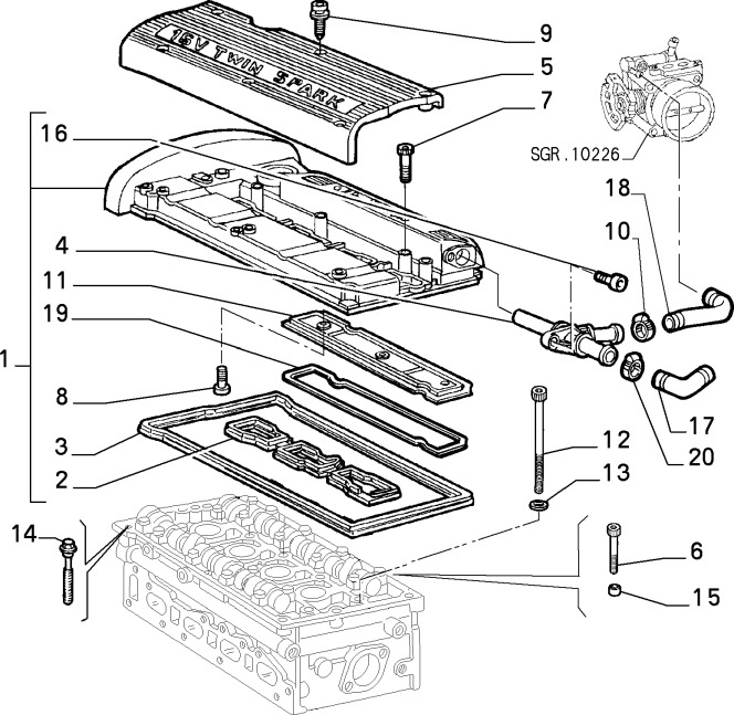

Zwracam się z prośbą do użytkowników 16-zaworowych Twin Sparków. Chciałbym się dowiedzieć jak fabrycznie wygląda odma w tych silnikach. W mojej Alfie odma była odłączona i kiedy postanowiłem przywrócić to wszystko do stanu fabrycznego, pojawiły się duże kłopoty z obrotami na jałowym. Nie schodzą poniżej 1000 i dodatkowo jak dojeżdża się np. do skrzyżowania i wrzuci się na luz, to obroty są podwyższone i spadają razem z prędkością samochodu. Idiotycznie to brzmi, jest denerwujące, no i Bella pali o 2-3 litry więcej. I tutaj moje pytanie: czy na tym wężyku co idzie od trójnika w pokrywie zaworów do przepustnicy jest jakiś zaworek zwrotny? I czy jak ewentualnie przywrócę to do stanu fabrycznego, to zauważę poprawę od razu, czy będę musiał robić polecaną przez niektórych adaptację (odłączanie akumulatora i nagrzewanie do 90 na jałowym)?

2 załącznik(i)
Załącznik 120695
4- trójnik
17- z trójnika do rury dolotowej przed przepustnicą
18- rurka idąca do zaworka zwrotnego, który jest wkręcany w przepustnice.
11- separator oleju który lepiej wyczyścić bo jest potwornie brudny.

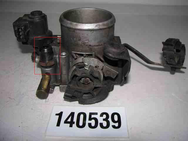

Załącznik 120707
I właśnie to jest tawór zwrotny do którego idzie rurka nr.18
Dzięki wielkie. To już wiem, którego dziada mi brakuje, bo u mnie ten króciec jest pusty.
