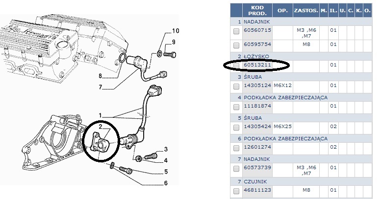

Mam pecha. Czujnik "zapiekł" się z uchwytem, choć lepszym określeniem by było scalił. Uchwyt ciężko dostępny, znalazłem gdzieś w necie za ok 30 ojro plus koszty wysyłki, razem jakieś 50 ojro. Dokładnie na stronce http://www.carparts-pros.com/
Korzystał ktoś z tej stronki? Znam ją od dłuższego czasu, ale nie miałem okazji zamawiać.
Załącznik 120648
Usuń stary czujnik z uchwytu (kilka nawiertów, kombinerki). Pamiętaj o sprawdzeniu szczeliny miedzy czujnikiem a kołem szczególnie jeśli posiadasz zamiennik.
Nie baw się w zamienniki - autosklep 24 - u Damiana kupisz nówke w dobrych pieniądzach
Z tego co zauważyłem to nie ma w ofercie tego czego potrzebuję. Czyli co, myślisz, że będzie w stanie zamówić?
Zadzwoń do nich i pogadaj. Jeden z lepszych sklepów z częściami do naszych Włoszek :)
