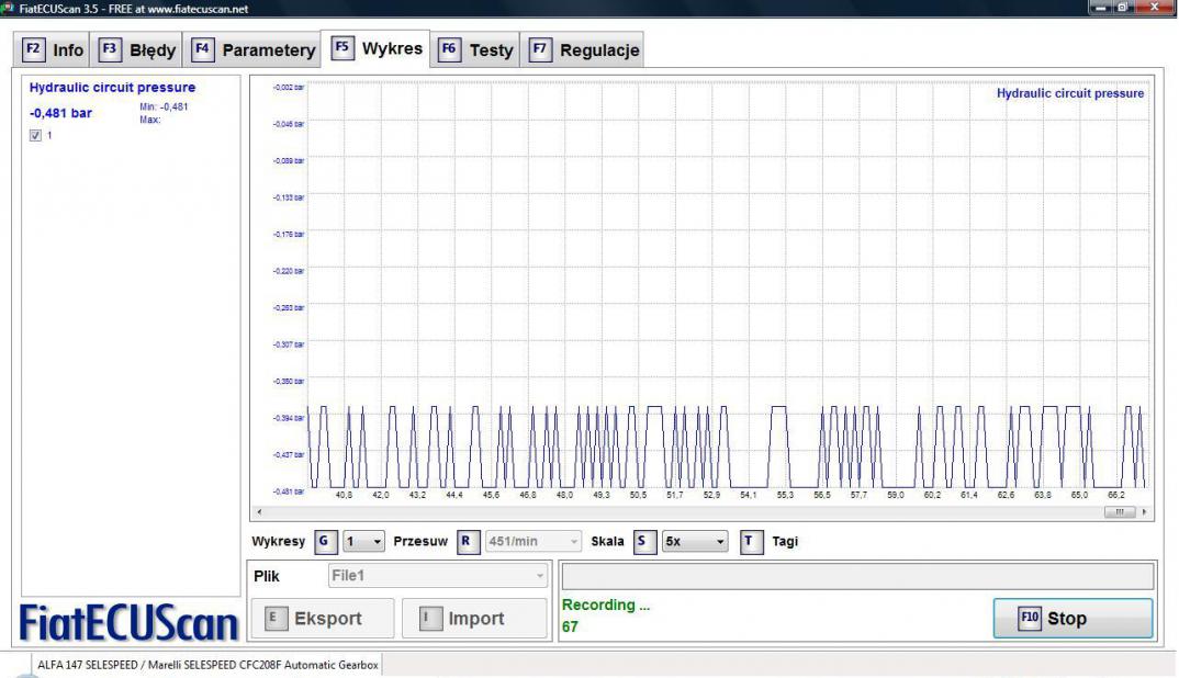

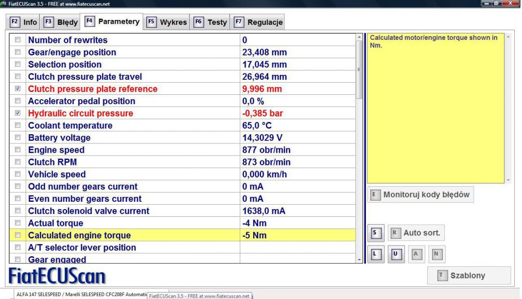

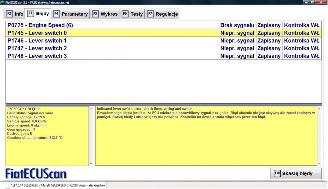

Witam,
Od jakiegoś czasu mam problem z przekładnią selespeed na postoju wypadł mi bieg i od tej pory skrzynia nie reaguję komp nie pokazuję błędu. Kupiłem kabel żeby go podpiąć pod kompa i mam sprzęgło do małej regulacji to wiem na pewno. Załączam print screem z danymi z kompa. Czy możecie mnie naprowadzić co jest nie tak wiem że pompa nie daję ciśnienia i czujnik od temp oleju mi chyba wysiadł. Ale może osoby bardziej obeznane w temacie mi pomogą?Załącznik 120640Załącznik 120641Załącznik 120642:)
