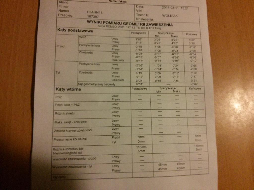

Mianowicie walcząc z tylnym zawieszeniem i myszkowaniem auta i użeraniem z diagnostami ustawiającymi mi zbieżność... złapałem za miarę i zacząłem mierzyć auto. I wyszło mi że któreś koło jest przesunięte o 5 mm lewe do przodu lub prawe do tył... Wkurzyłem się i pojechałem na geometrie. Otrzymałem wydruk i to samo 5 mm. generalnie kąty są rozjechane bo auto obniżone. Ale czy te 5 mm może mieć wpływ na to że jadąc prosto po równej drodze i gdy szarpnę kierownice w lewo to wraca do położenia jazdy na wprost a gdy w ten sam sposób szarpnę w prawo kierownica wraca już leniwiej i nie ustawia się całkiem prosto i auto jedzie po małym łuku muszę jej pomódz wrócić do jazdy na wprost. Czy jest to spowodowane przez te 5 mm czy może coś z przekładnia się dzieje generalnie i tak na wiosnę pójdzie do regeneracji bo wspomaganie ciężko chodzi. Czy można olać te 5 mm???
dołączam wydruk z geometri:
