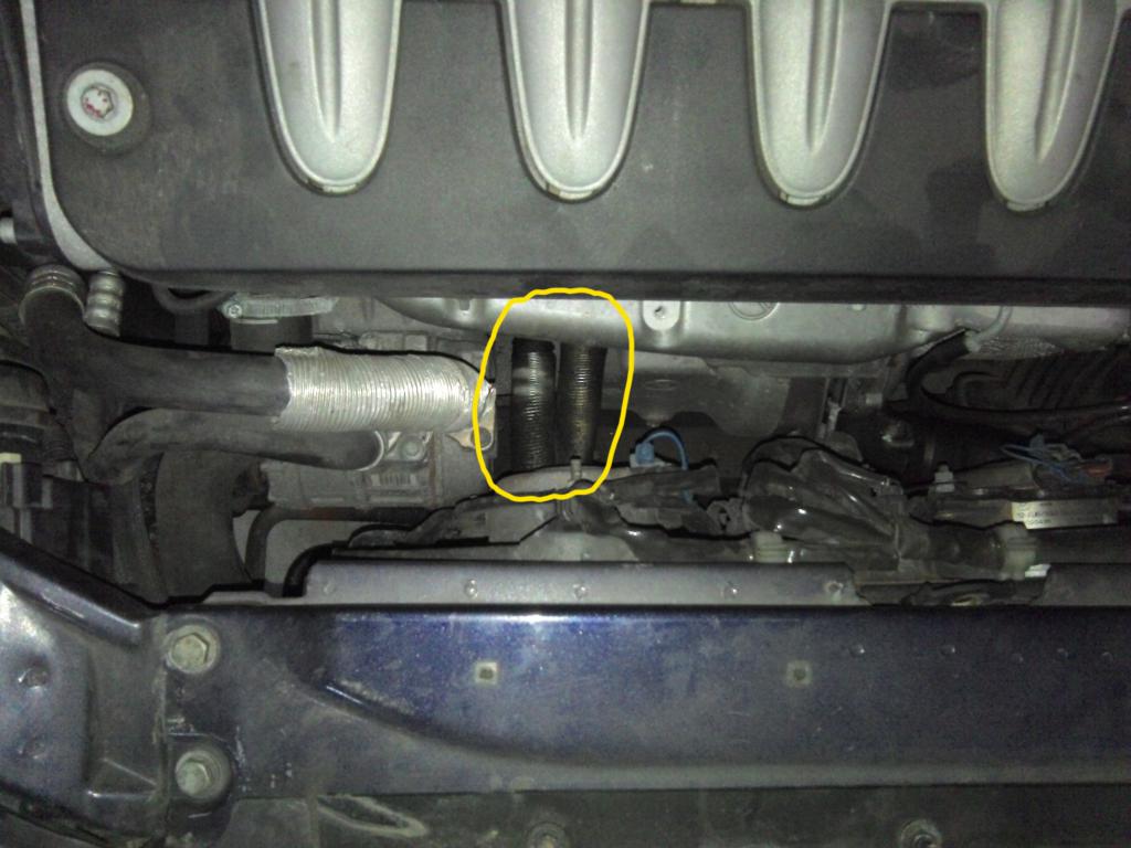

Potrzebuje, poszukuje informacji co to za rurki zaznaczone na zdjęciu. Są u mnie dziwnie zaolejone?!?
Dodam że góra zdjęcia to pokrywa silnika a dół to pas przedni...
Silnik z Alfy 166 2,4 jtd 20V.Załącznik 121104

od chlodnicy oleju. za pewne Ci ciekna. wykrec je, odkrec zderzak i odkrec je od chlodnicy oleju i oddaj do naprawy koszt naprawy 50zl.
Ok. Dzięki. Czyli jak będzie robiony przedni zawias to i to trzeba ogarnąć :)
