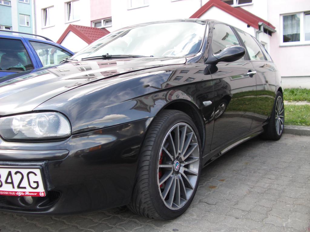

Hacker40, ja mam felgi z dokładnie takimi parametrami jak Ty podałeś:
Załącznik 121280
Pamiętaj o śrubach pływających do 5x100.
Tył na styk, dosłownie mm ale nie trze o nadkole czy błotnik.
