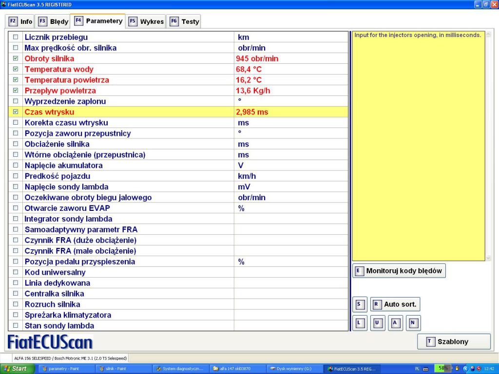

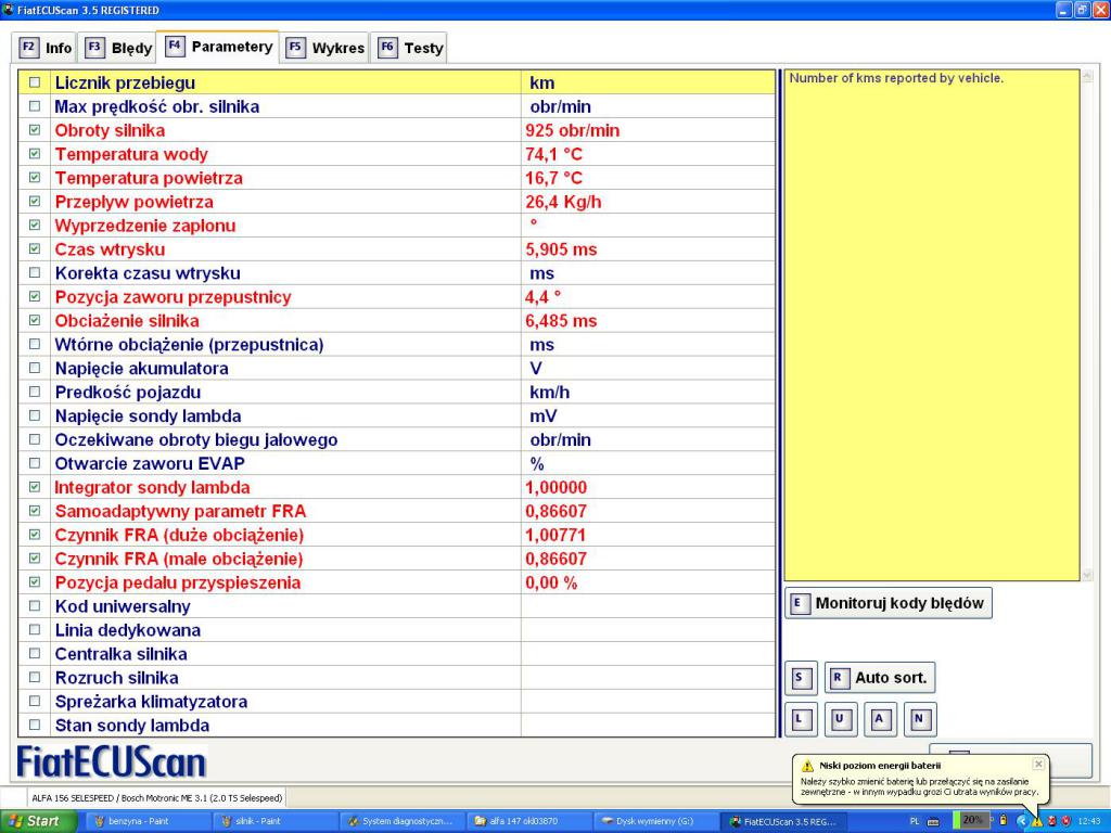

Jakie wskazania powinny być z przepływomierza na wolnych obrotach? Mój pokazuje od 9 do 12g/s - nie pamiętam dokładnie, może jutro zrobię logi FES'em.
Na FES nie ma błędów.
