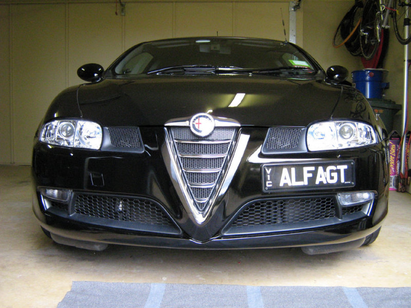

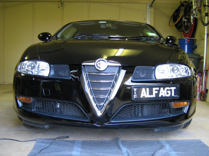

Nie wiem jak Wam, ale nie podoba mi sie ten pomaranczowy kolor lamp wmontowanych w zderzak przedni

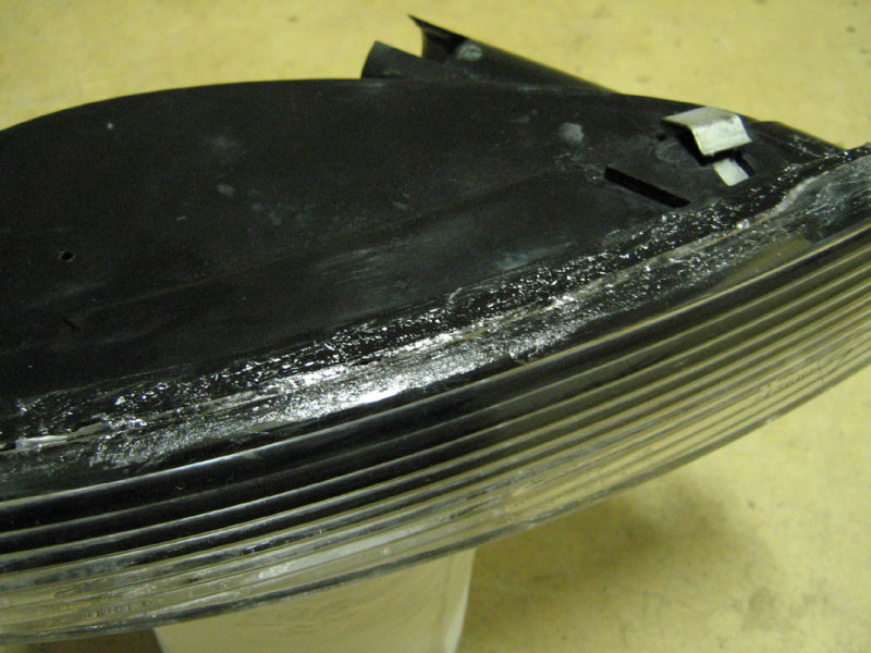

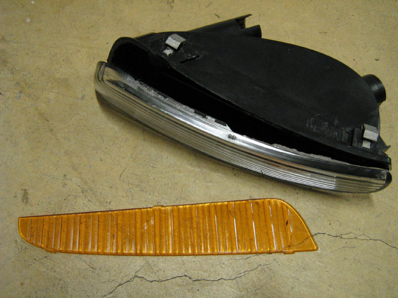

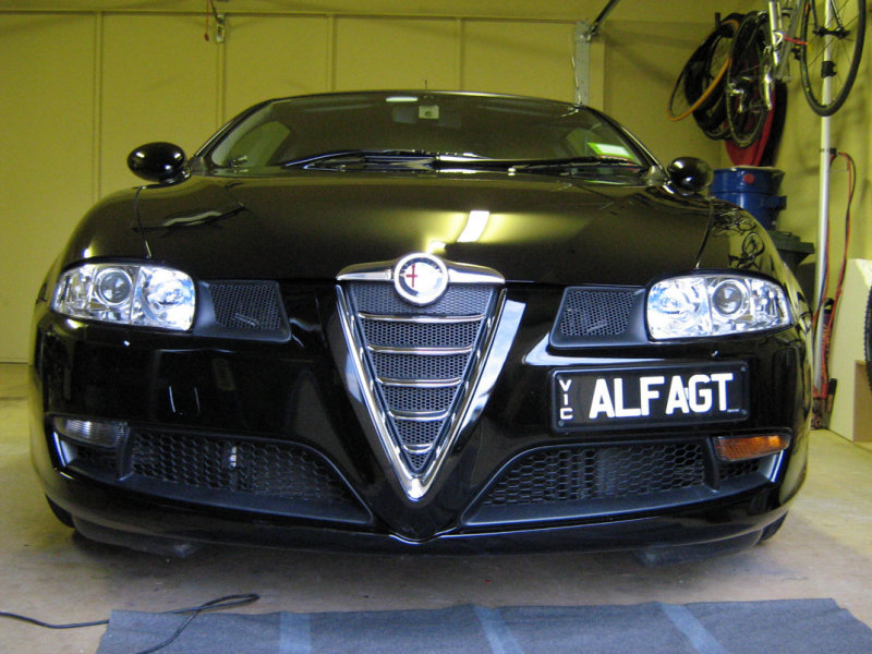

Poszperalem troszke i znalazlem watek na niemieckim forum alfy
Bede u siebie robic w identyczny sposob ( trzeba uwazac na tworzywo z ktorego zbudowany jest klosz, bo lubi pekac, po wyjeciu tego pomaranzowego elementu, zaklejaja cala lampe klejem + syliconem - tego klejenia i tak nie widac po montazu)
