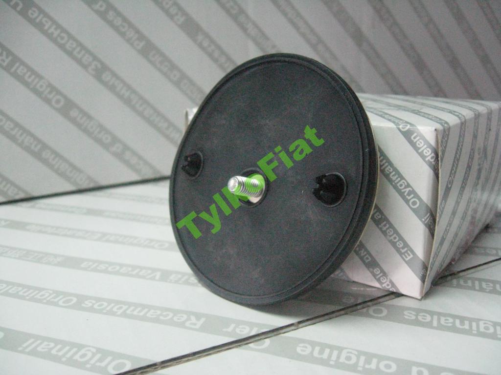

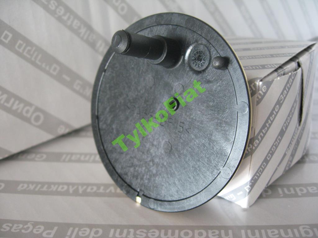

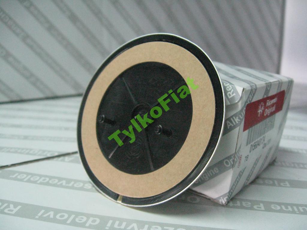

Robota parszywa jeżeli nie masz palców jak pencety ale nie niemożliwa. Musisz ściągnąć obicie wewnętrzne klapy bagażnika (dla wygody najlepiej całe). By zdemontować stary emblemat musisz wymacać "bolec" na którym obraca sie emblemat gdy otwietasz klapę. Na tym bolcu założona jest sprężyna i podkładka zabezpieczająca którą musisz wydłubać wąskim śrubokrętem (trudno to opisać ale jak będziesz miał to wszystko przed oczami to będziesz wiedział co robić) Przy wyciąganiu tej podkładki lub zwał jak zwał zawleczki musisz uważać by nie zgubić jej jak i sprężyny. Gdy to ci się uda wyjmujesz od zewnątrz stary emblemat i zakładasz nowy. Reszta w odwrotnej kolejności. Robota na 20-30 minut.
