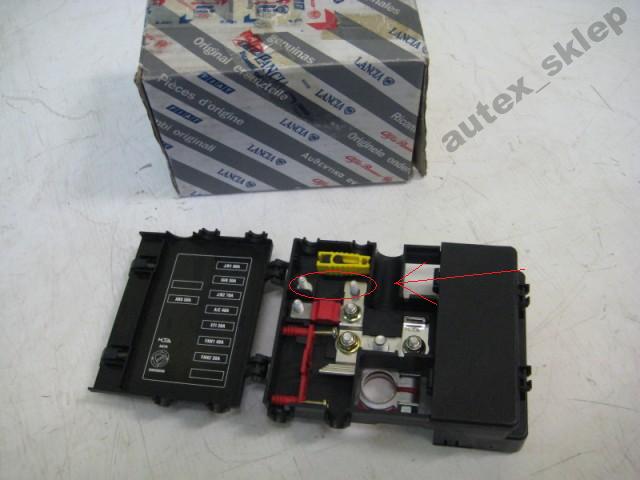

1 załącznik(i)
Ten się nie przepalił, tylko pękł. Podczas zamknięcia maski, od wstrząsu styk się wytworzył i był prąd.
Znajduje się on tak jak na obrazku, poniżej tego zakreślonego:
http://www.forum.alfaholicy.org/atta...d=122676&stc=1
Bezpiecznik okazał się być dobry. Przeczyściłem styki papierem ściernym, porządnie dokręciłem i problem ustał. Dzięki za odpowiedź
