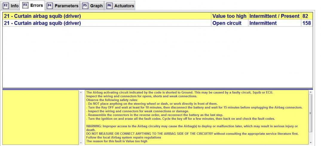

Ostatnimi czasy zapaliła mi się kontrolka od poduszki przejeżdżając przez torowisko, później zgasła i teraz pali się już cały czas. Pewny byłem, że jakaś kosteczka się rozłączyła więc podłączyłem pod FES i mam taki komunikat:
http://www.forum.alfaholicy.org/atta...d=123184&stc=1
i z tego co widać faktycznie coś się rozłączyło od kurtyny po stronie kierowcy.
Macie jakieś propozycje, gdzie tego szukać i jak to usunąć?
Jak sedan to prawy boczek bagażnika, jak Sportwagon to lewy boczek pod zaślepką. Tam szujaj złączki.

Znalazłem, odłączyłem żółtą kostkę i podłączyłem. Kontrolka zniknęła, nie wiem czy na FES już nic nie pokaże i czy to już na stałe problem rozwiązany.
