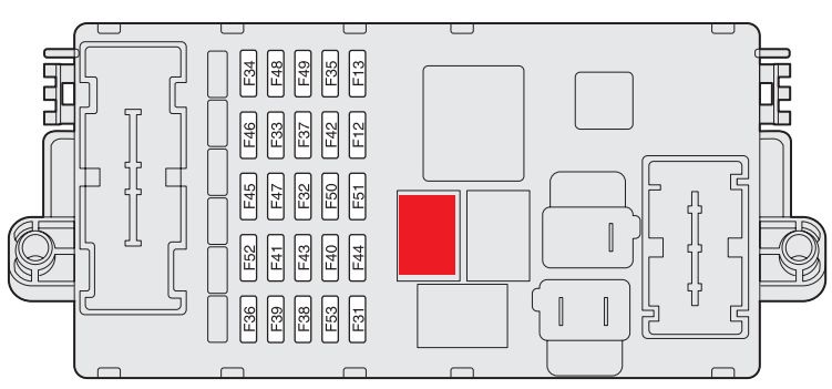

Cześć, sprawdźcie u siebie przekaźnik odpowiadający za ogrzewanie tylnej szyby (czerwona kostka w skrzynce pod kierownicą). U mnie pykał, przyciski się podświetlały, a mimo to grzanie nie działało. Po wyciągnięciu okazało się że częściowo ma stopioną obudowę.

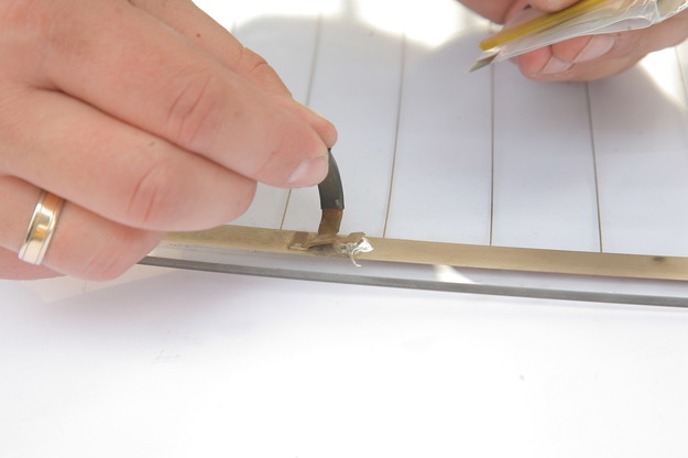

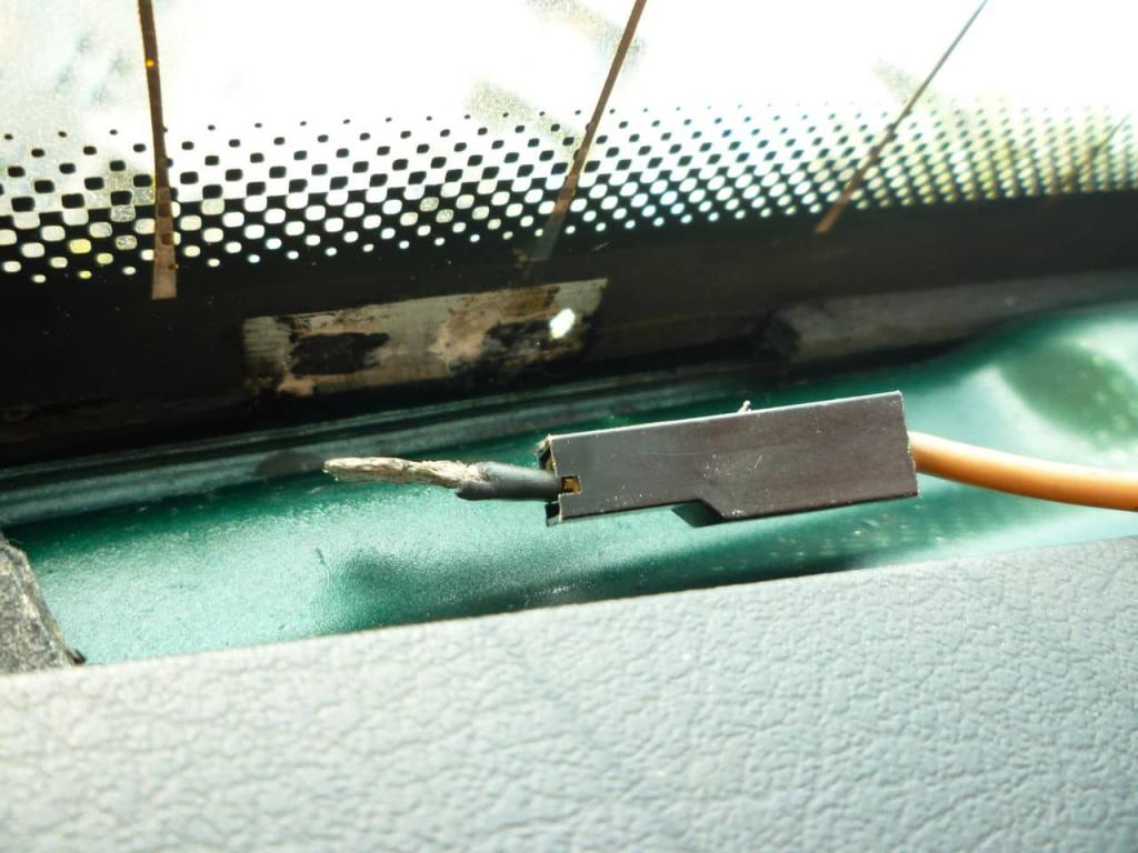

Dołączę się do tematu z moim problemem - a mianowicie nie działa mi jedna ścieżka w grzaniu szyby tylnej. Jest to o tyle denerwujące, że jest to środkowa ścieżka i trochę przeszkadza w widoczności :( Da się to jakoś naprawić czy zostaje tylko wymiana szyby?
Klej przewodzący do szyb samochodowych Twoim przyjacielem :)
