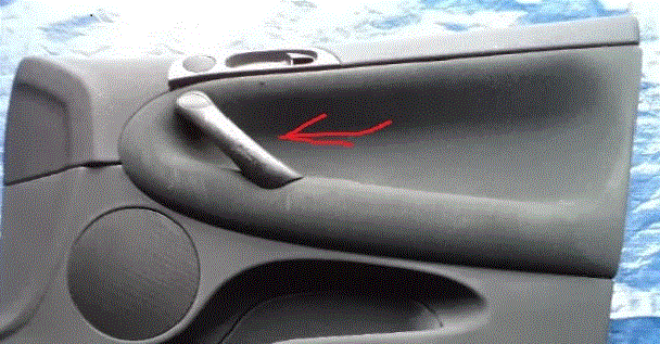

Wiecie może czy jest możliwość demontażu samego uchwytu w drzwiach bez zdejmowania całego boczku?
http://www.forum.alfaholicy.org/atta...d=126262&stc=1
Pytam, ponieważ te uchwyty u mnie są trochę podrapane i chciałbym je obszyć skórą.

Nie zdejmiesz bez ściągnięcia boczku. One są mocowane o góry do tapicerki za pomocą blaszki klinującej. Zdjąć na siłę się da, ale uszkodzisz coś na 99% a potem i tak musisz zakładać tą rączkę na zdjętej tapicerce. Tylko pamiętaj, że jak już Ci obszyją rączkę to muszą też oszlifować dekielek zatykający śrubę bo będzie wystawał. Upewnij się też, że będą to robić skórą motoryzacyjną a nie meblową lub co gorsza galanteryjną. Często tapicerzy kantują i dają tańszą, i łatwiejszą w obróbce skórę meblową, którą czasem ciężko odróżnić od samochodowej. Potem ta skóra się niszczy w ciągu kilku miesięcy.
