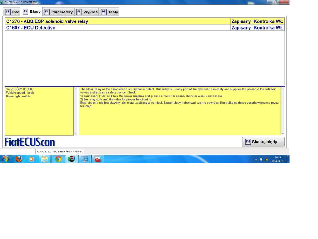

1 załącznik(i)
Podpielem komputer na ECU byl tylko bląd EGR pewnie dla tego ze mam zaslepiony ten zawor poza tym nic. Ale na ABS:
http://www.forum.alfaholicy.org/atta...d=128586&stc=1
