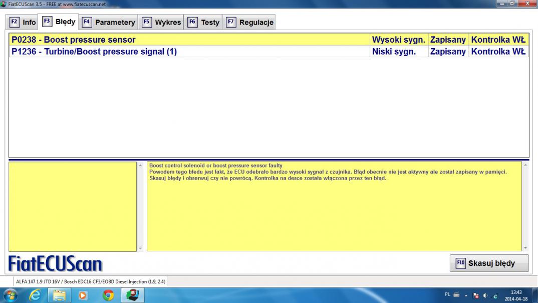

Drugi problem to blad ktory jest widoczny na pierwszym screenie. Dodam, ze dzisj rowniez przeczyscilismy EGR oraz kolektor ssacy (Dziwie sie, ze to w ogole chodzilo, masakrczynie zaklejone kanaly)
http://www.forum.alfaholicy.org/atta...d=128775&stc=1

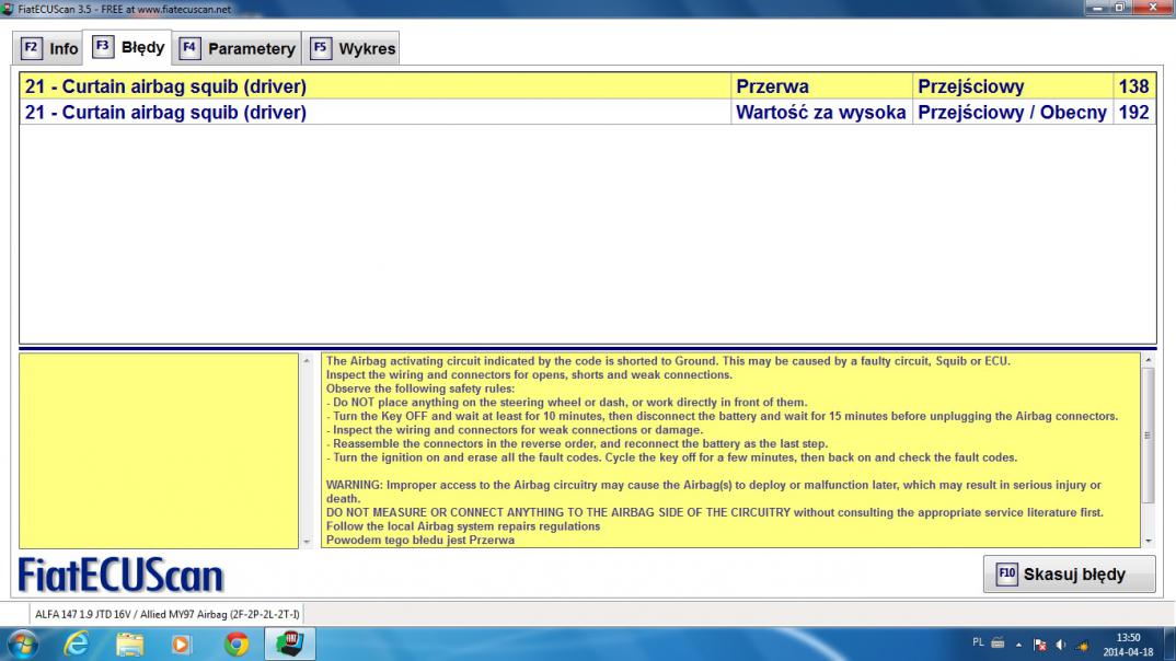

Trzeci problem to problem z poduszkami, posprawdzalem wtyczki pod siedzeniami, wpiete tak jak byc powinny, oto screen, moze ktos ma jakis pomysl
http://www.forum.alfaholicy.org/atta...d=128776&stc=1
