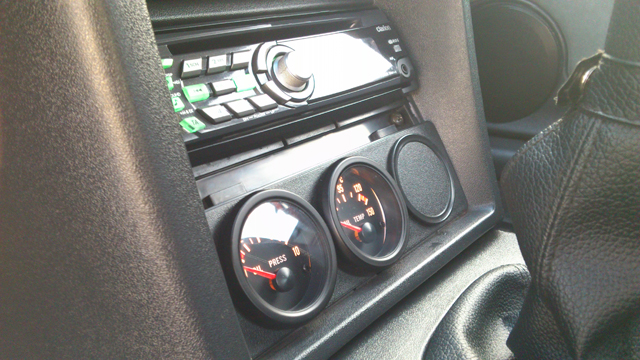

Ja u siebie montowałem ciśnienie i temp. oleju właśnie na takim adapterze pod filtr.
Dokładnie to taki adapter http://allegro.pl/podstawka-pod-filt...091462688.html
Do tego zegary VDO look zamontowane w atrapce w miejsce półki pod radiem.
Wygląda to wszystko tak:
http://www.forum.alfaholicy.org/atta...d=128985&stc=1
Powiedz jak zamontowałeś ten adapter pod filtr oleju. Czy jeżeli zakupie ten adapter z twojego linku to jeszcze coś potrzebuje by go zamontować sam adapter? Jak to w ogóle jest przymocowane do oryginalnej podstawy filtra? Nigdy tego nie miałem w rękach.
Normalnie wkręcasz zamiast fitra a na to dopiero filtr
sa 4 otwory zaslepiasz 2 (są w zestawie śruby, w pozostałe miejsca wkręcasz czujniki) kable od czujników do kabiny i podlaczasz pod wskaźniki.
prościzna
