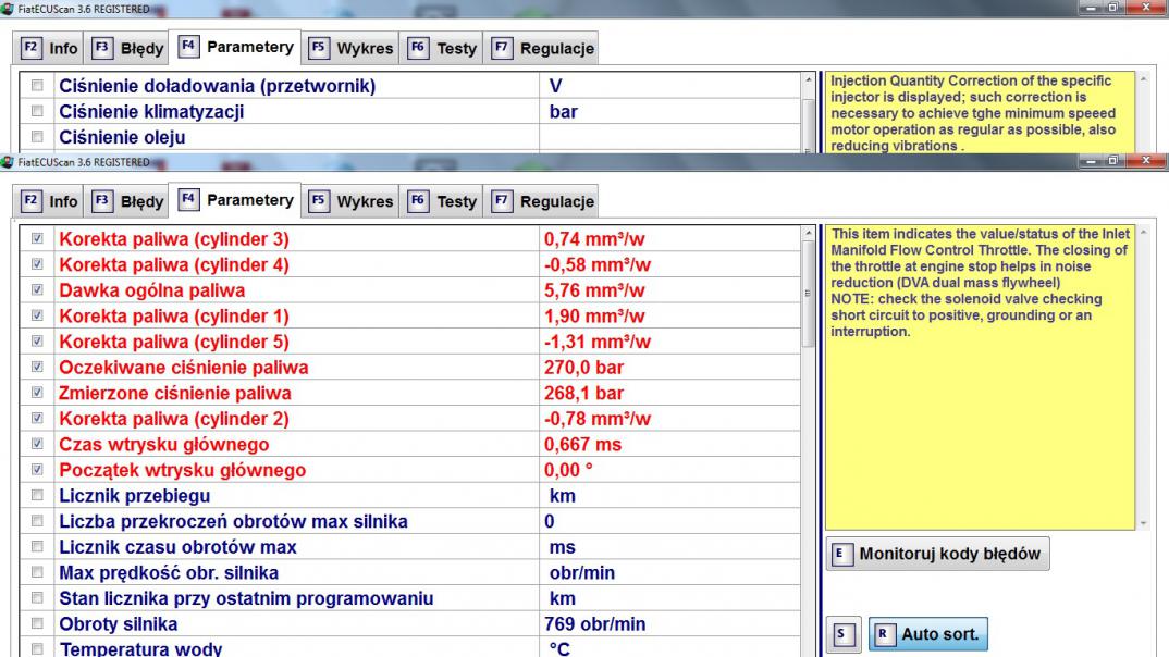

Jak w temacie, silnik pięcio zaworowy, a chodzi jak na mój gust trochę za głośno i zdecydowanie za twardo. Dodatkowo pali około 1l/100 km więcej niż pokazuje komputer (ale tym aż tak się nie przejmuję) Podłączyłem kompa więc wrzucam logi z fes'a z pracy na jałowym. Może ktoś zobaczy więcej niż ja:/
http://www.forum.alfaholicy.org/atta...d=129217&stc=1
Dodam tylko jeszcze że auto ewidentnie wszystkiego nie spala, mieszanka jest wzbogacona.
