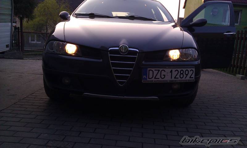

Zmartwię Cię Strzeszku ale światła dzienne mają za zadanie świecić w oczy. Tylko świecić na tyle słabo, aby nie powodować oślepienia - podobnie jak żarówki postojowe czy kierunkowskazy.
Jeśli moc światła jest ustawiona odpowiednio nisko to nie oślepia, przykład? Znalezione w google:
http://www.forum.alfaholicy.org/atta...d=131991&stc=1
Jeśli dało się zrobić zdjęcie tak że bez problemu wszystko widać to nie będzie też oślepiało ludzi z naprzeciwka.
Żeby takie coś osiągnąć wystarczy zamontować np: http://allegro.pl/modul-swiatel-dlug...242241926.html do tego jeśli masz bixenon to można byłoby zastosować żarówkę LED (są żarówki H1 czy H7 ledowe, które nie nadają się do oświetlania drogi, ale w sam raz na światła do jazdy dziennej) i szanse że kogokolwiek oślepisz są małe, oszczędzasz palniki, soczewkę, płyn do spryskiwaczy.
