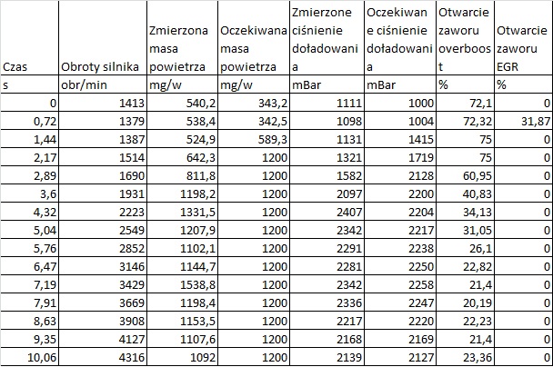

Pacjent to przepływomierz Magneti. Czy trzeba wykonywać adaptację / proxy po wymianie przepływomierza?
Wyskakuje mi błąd P0101 - Wysoki sygnał:
Załącznik 131040
Loga robiłem na 3ce z powodu braku chęci wyjazdu za Wrocław
