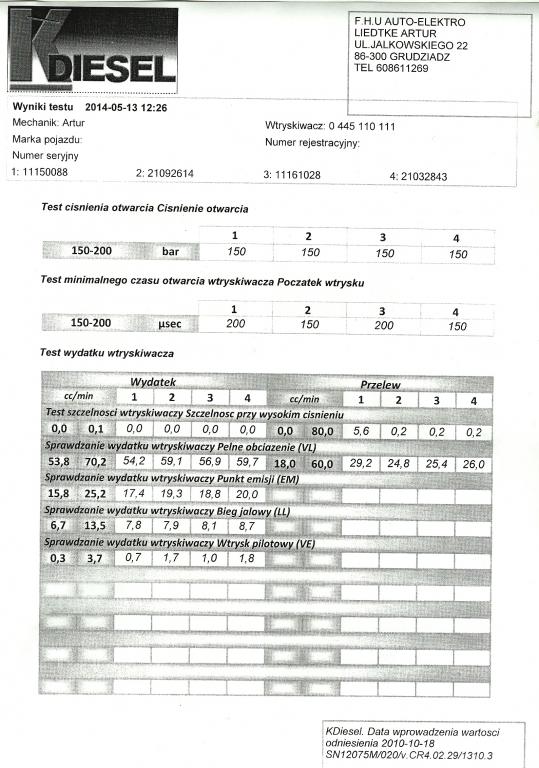

witam wyskoczyl mi blad p1191 ,oczywiście utrata mocy,po ponownym odpaleniu check pozostal moc odzyskana po ostrej jeździe znowu mul
dziś oddalem wtryski do regeneracji no i po zalozeniu nowych wtryskow znowu check
w załączniku dolaczam wykres z regeneracji wtryskow

a może ktoś popatrzeć i wypowiedzieć sie na ten wykres od regeneracji wtryskow

Jak dla mnie 1 się przycina lub jest przytkana i sadzi w przelew, ale expertem nie jestem. Dawałeś wtrysku do testu i nie powiedzieli ci jakie są wyniki?

przyczyna klopotow była pompa CR,
zamykam temat
