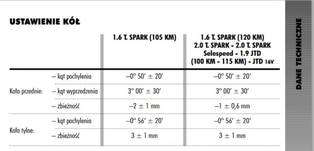

Mam problem ze zbieżnością w AR 147 2001 r.
A mianowicie: ostatnią wymieniłem całe kompletne zawieszenie z tyłu firmy Vema, po tej wymianie oczywiście pojechałem na ustawienie zbieżności i po godzince 'męczarni' mechanika ustawił mi wszystko na 'tip top', dostałem wydruk, według jego sprzętu wszystko ok, książkową.
Po 2 dniach zauważyłem ze zaczyna mi ścinać opony z tyłu ( przód OK ) na kantach od strony zewnętrznej ( wcześniej opony były w idealnym stanie oraz nie były przekładane z przodu na tył ), podczas jazdy nie ściąga, samochód prowadzi się idealnie...
Zauważywszy to, od razu pojechałem do danego warsztatu, w którym mój samochód został ponownie poddany pomiarom, w których znów wyszło niby wszystko idealnie.... mam znowu przyjechać za 2 dni, na kontrol ... :O
A no.... amortyzatory są w porządku, były sprawdzone.
A więc: co to może być? Czy porostu w świecie 'magik' mechanik jest do dupy i nie potrafi ustawić zbieżności??
Bardzo byłbym wdzięczny o Wasze opinie :)
