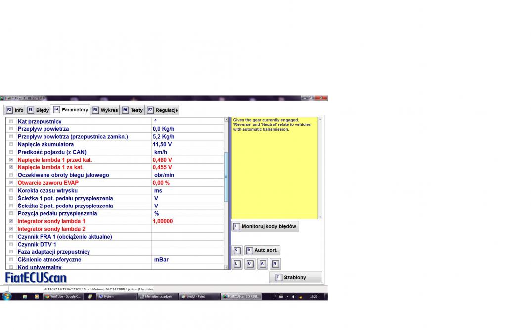

Witam

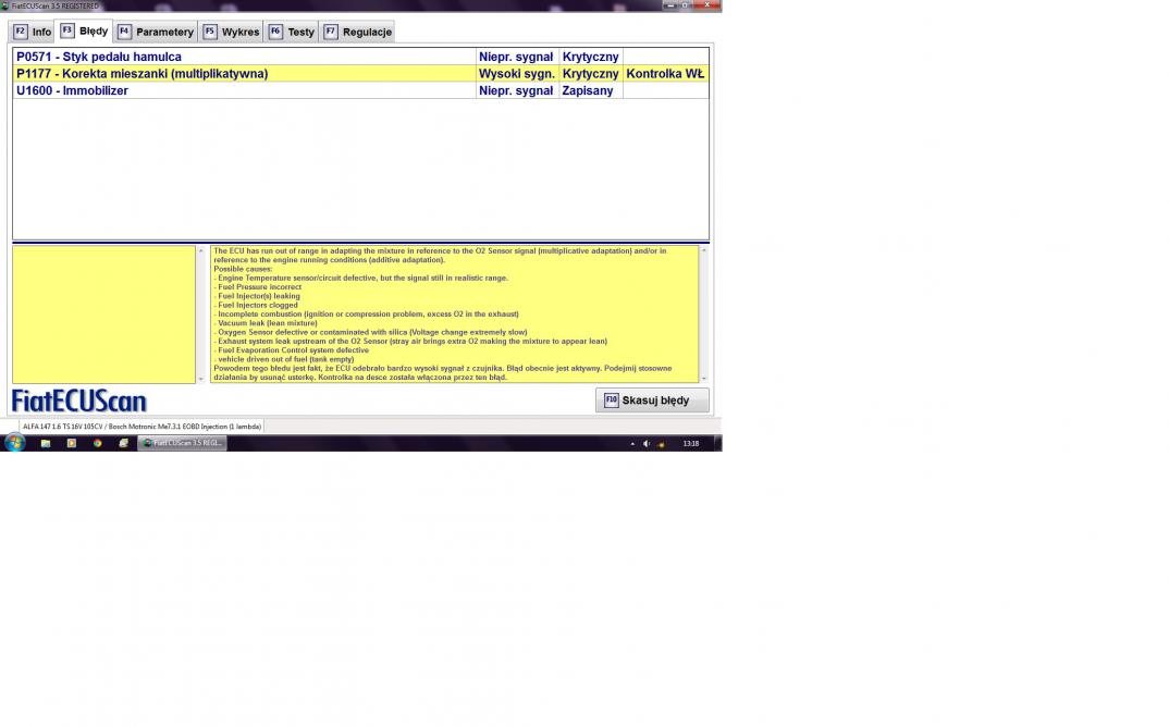

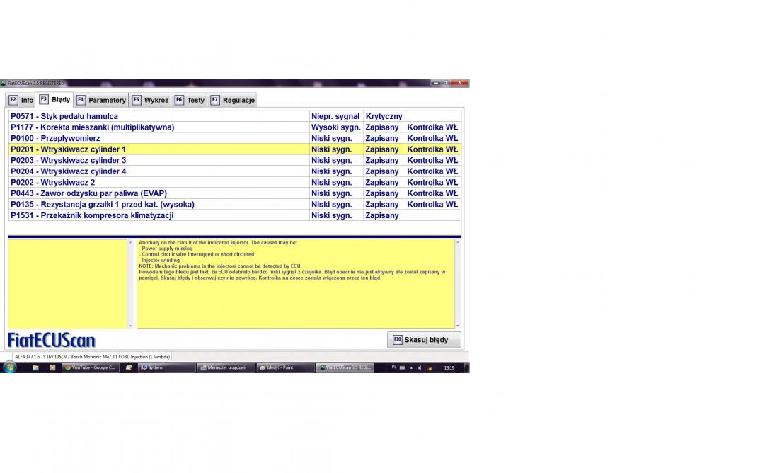

Często wyskakuje mi taki oto błąd:
http://www.forum.alfaholicy.org/atta...d=132139&stc=1

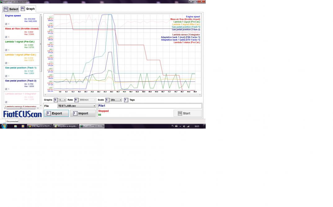

Czy może to być wina, zyżytego przepływomierza? Ostatnio odłączyłem kostkę i nie zauważyłem żadnej róznicy w obrotach Dodatkowo, czytałem inne źródła, że może być zbyt duże spalanie oraz duży nagar spalin Dodam też, że miałem dwie wymiany przepalonych elastycznych łaczników na tlumiku
