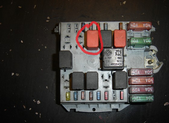

Sprawdziliśmy i dochodzi napięcie do kabla, czyli podejrzewamy że to pompa padła.
No i pytanie czy to na pewno pompa? Czy może to czujnik ciśnienia paliwa czy jeszcze coś innego.
Bezpieczniki sprawne, nie sprawdziliśmy do końca przekaźników,ale skoro jest tam napięcie to chyba nie w tym problem.
Czy podpięcie pompy na krótko od akumulatora pokaże nam czy pompa chodzi?
