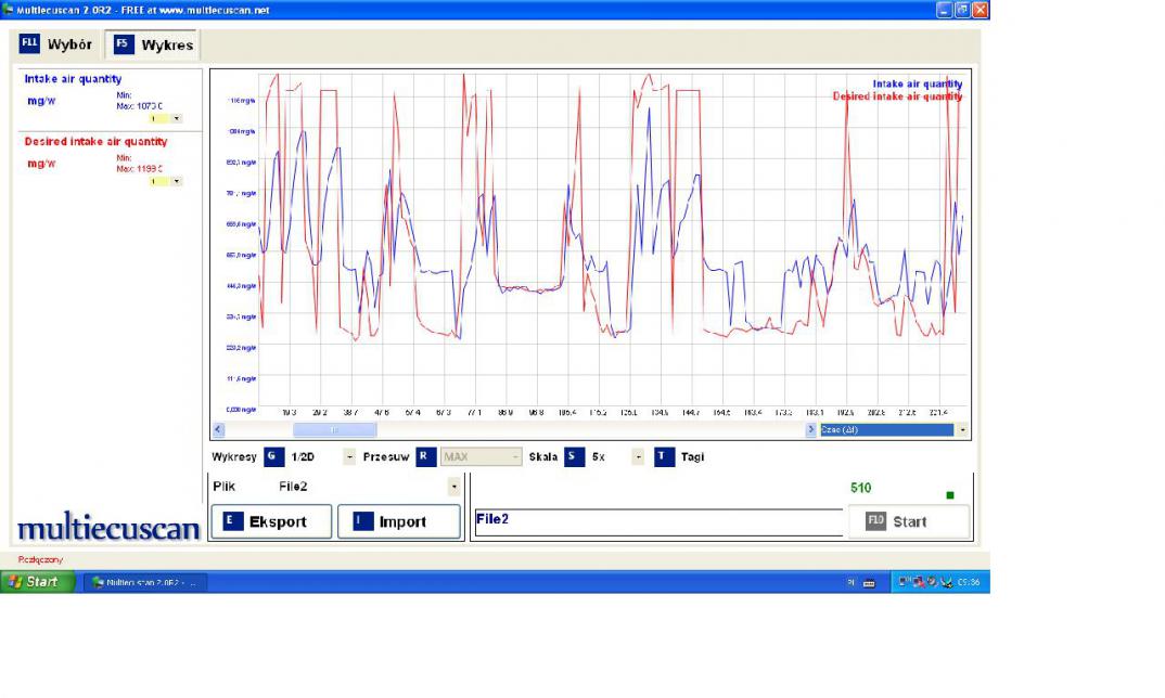

Autko traciło kompletnie moc przy 140 KM/h, zero reakcji na pedał gazu wciśnięty w podłogę.
Po podłączeniu pod komputer wyświetlał się "błąd masy powietrza".
Jaka jest różnica w przepływomierzach 0281006048 i 0281002763. Z tego co widzę oba pasują do 2.4.
Ale po podłączeniu 0281002763 auto odżyło. Z tym że 0281006048 po wyciągnięciu wygląda na nową sztukę
wsadzoną tylko w celu sprzedaży auta :D Czymś się różnią czy 0281006048 jest po prostu wadliwy ?
