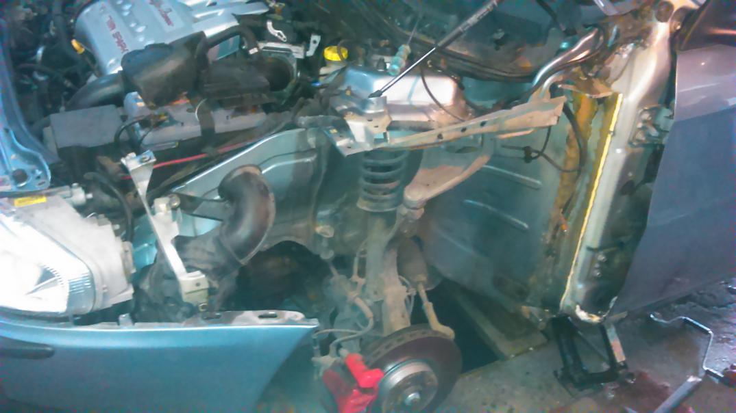

A jednak da się zdjąć błotnik bez ściągania zderzaka. Widocznie mam bardzo zwinne rączki :cool:
http://www.forum.alfaholicy.org/atta...d=138022&stc=1

Panowie
A co powiecie na takie cos?
To alfa GT 2004 1.9JTD po wypadku, ktora mam do kupienia.
Byla naprawiona odrazu (przez handlarza niestety a nie przez osobe prywatna i jego mech/blach/lakier) 2 lata temu i potem uzywana w Polsce, az do dzisiaj gdzie jest na sprzedaz.
Jak to wg. Was wyglada?
Powazne te uszkodzenia?
Ma ktos moze zdjecie Alfy GT/147 (147 to chyba ten sam przod prawda?) ze zdjetym tym samym blotnikiem (i najlepiej zderzakiem) i stanie bezwypadkowym zebym mogl porownac?
Boje sie tylko tego, ze ten handlarz odwalil kijowa robote po to tylko zeby jak najwiecej przyciac pinionszkow i nie wiem przez to czy kupowac to auto - bo juz teraz nie sciagne blotnika zeby sprawdzic jak to jest tam zrobione.
Prosze pomozcie jak najszybciej bo jutro mam jechac w trase zeby ja obejrzec i nie wiem co poczac.
