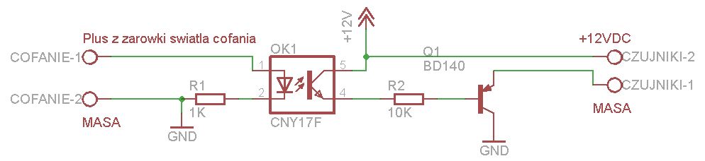

Najprościej jest wysterować czujniki poprzez przekaźnik o bardzo małym poborze prądu, takim by "BODYCOMP" nic nie wykrył. Zwykły przekaźnik może pobierać za dużo więc ja wykorzystałem transoptor. Prąd jaki pobiera układ od strony samochodu to zaledwie 12mA. Działa to tak że wewnątrz transoptora jest dioda LED oraz fototranzystor. Podając napiecie na diodę zaczyna ona świecić oświetlając fototranzystor który pod wpływem światła zaczyna przewodzić. Niestety wydajność tego tranzystora to około 50mA więc nalezało dodać tranzystor jako wzmacniacz prądu.
W załączniku schemat, można go wykonać na pająka lub na płytce uniwersalnej.
Zasilanie +12V można pobrać z gniazda zapalniczki w bagażniku albo z lampki oświetlenia bagażnika- widziałem tam 3 przewody, ale mogę się mylić.
U mnie to pomogło i błąd już się nie pojawia.
