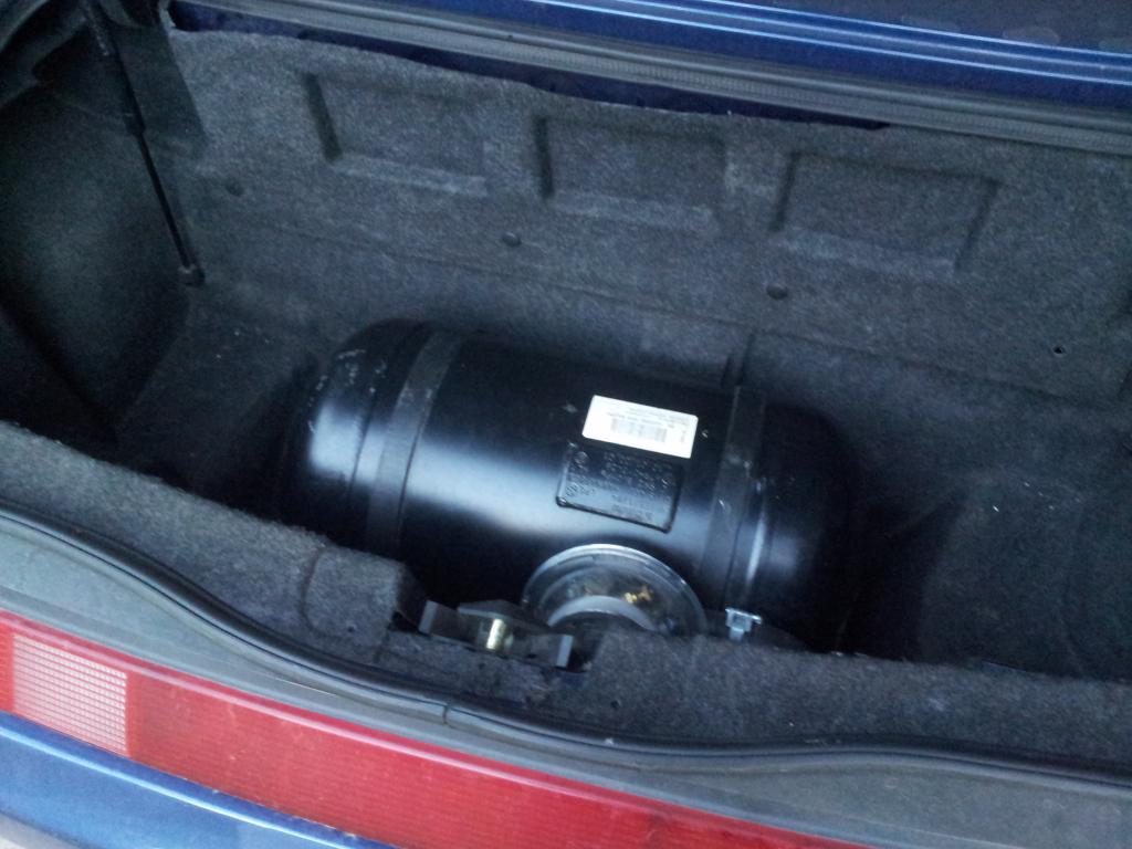

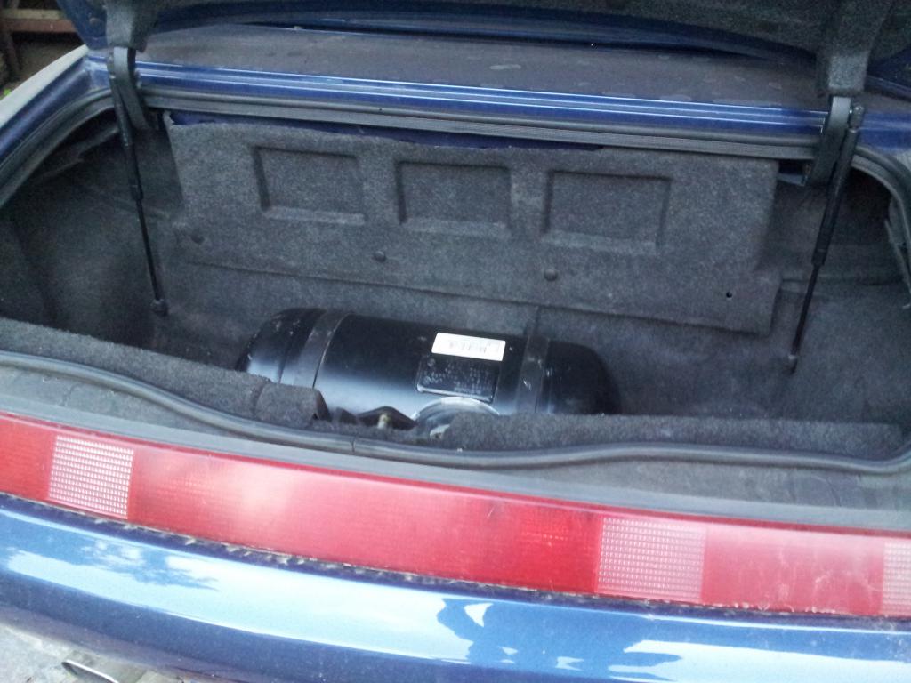

Ja mam butlę z gazem w bagażniku. Niestety koło zapasowe musiałem całkiem wyjąć. Ale latam Spiderem tylko w okolicy więc nawet jakbym zlapał kapća to kolega zapasówkę podwiezie. A jak mam zamiar gdzies daleko jechac to ładuje zapasówke za fotel pasażera i w drogę.
mógłbyś wrzucić jakąś fotkę z tego jak masz zamontowaną tę butlę z gazem??
Jutro ci wrzuce fotke kubicze.
Dziś przymierzyłem butlę 50l Fi 270 jak planowałem. Wielozawór do tyłu i można dostać się ręką. Aku przerzuciłem na półkę do bagażnika. Butla mogła by być dłuższa. Reszta bez zmian jedyni osłonkę głośnika usunąłem.
