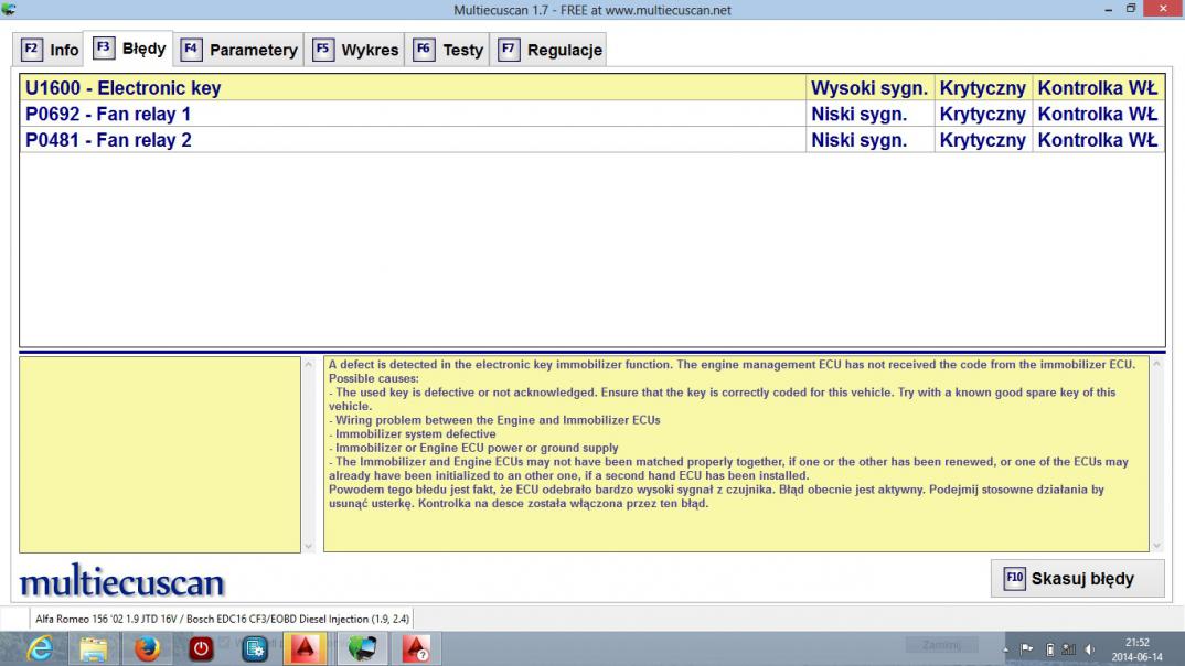

Przy wczorajszym sprawdzaniu rezystorów i przekaźników wentylatora chłodnicy (brak 1 biegu, mimo, że wszystko sprawne), immobilizer zablokował możliwość rozruchu - świeci się check engine, kontrolka CODE nie świeci się.
Występują 3 stałe błędy
http://www.forum.alfaholicy.org/atta...d=135031&stc=1
Przekaźniki podmieniane na sprawne, bezpieczniki są całe,
Co mogło się stać przy odpinaniu przekaźników i czujnika temp. na termostacie???
