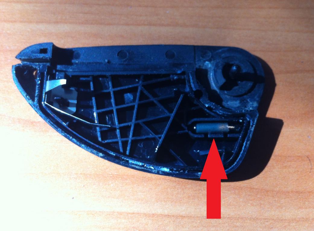

Trochę zdubluje mój poprzedni watek. Otóż w poniedziałek rano Alfa odmówiła posłuszeństwa. Akumulator kręcił rozrusznikiem, wyświetliła błąd VDC/ABS i wszystkiego po kolei i oczywiście immobiliser. Idąc za radami, podmieniłem akumulator (stała parę godzin bez akumulatora) i zapaliła od strzała bez problemów. Dziś rano też zapaliłem i jakieś 30 metrów od domu w trakcie jazdy wywaliło błąd immo i silnik zgasł. Akumulator kręci, ale błąd immo ciągle blokuje.
Wymieniłem ponownie akumulator ale nic nie pomaga. I tak sobie przypomniałem, że w niedziele spadł mi kluczyk. Idąc tym tropem, wymieniłem baterię ale usłyszałem, że we wnętrzu coś lata. No więc rozebrałem obudowę i okazało się, że jeden mikrostyk się odkleił.o nie problem, bo lutownica jest. W trakcie rozbierania kluczyka wyleciała mi też taka mała szklana ampułka. Wyczytałem, że to coś od immo co ma być w obudowie. Znalazłem miejsce do którego niby pasuje, ale chcę spytać czy to tu ma być ?http://www.forum.alfaholicy.org/atta...d=135348&stc=1
Wiem, że powinno się jeszcze wyczyścić antenę immo choć pewnie gdyby nie działała, nie działałaby wcale. Ale wyczyszczę dla spokoju sumienia, Czy tylko wystarczy ja przetrzeć z kurzu cz coś jeszcze ? To jest taki krążek wokół stacyjki ? Pytam, gdyż jeszcze nie rozbierałem. Kurde nawet nie ma jak do elektryka podjechać. Dobrze że 146 pali jak trzeba i nawet 147 holowałem choc holowanie bez silnika to gówniana atrakcja. Dobrze że to tylko kilkadziesiąt metrów.
Zdejmujesz obudowę pod kierownicą i masz dostęp do stacyjki, tam jest taki pierścień(antena) podłączony do kostki. Przetrzyj antenkę, psiknij kontaktem na styki w kostce i to masz z głowy. Co do kluczyka, to zgadza się, ta pastylka jest od immo i to jest jej miejsce. Jeżeli pastylka nie była wystarczająco blisko antenki mogła powodować problem. Przewód od tej kostki idzie na tyły body kompa, tam tez powinieneś sprawdzić czy nie zaśniedziało coś. W ostateczności masz korozje body kompa (musiałbyś go wyjąć i obejrzeć) lub brak styku albo przerwę na przewodach łączących body ze sterownikiem.
No więc tak. Zacząłem od ładowania akumulatora. Kręci jak diabeł. Przeczyściłem wszystkie styki w kostce na klemie "+", łącznie z wykręceniem tych bezpieczników i wkręceniem ponownie. Sprawdziłem wszystko miernikiem, akumulator ma 14.5 V i na każdym kabelku tyle wychodzi. Przeczyściłem kabelek do antenki, troszeczkę podgiąłem styki by lepiej kontaktowały. Wyjąłem pastylkę z kluczyka i przykleiłem do pierścienia/anteny. I wszystko to qpa. Po przekręceniu kluczyka, melduje błąd immobilisera i melduje błąd VDC. Przycisk ARS świeci się (ten na tunelu). Zupełnie z niewiadomego powodu walnęło mi raz info, że mam żarówkę spaloną choć jest dobra.

czyli masz gdzieś przerwę na kablach pomiędzy body kompem a sterownikiem lub do poprawienia zimne luty na body kompie(najbardziej prawdopodobne). Tak czy inaczej będziesz musiał go chyba wyjąć i dać do dobrego elektronika samochodowego.
- uszkodzony transponder(pestka immobilizera).
