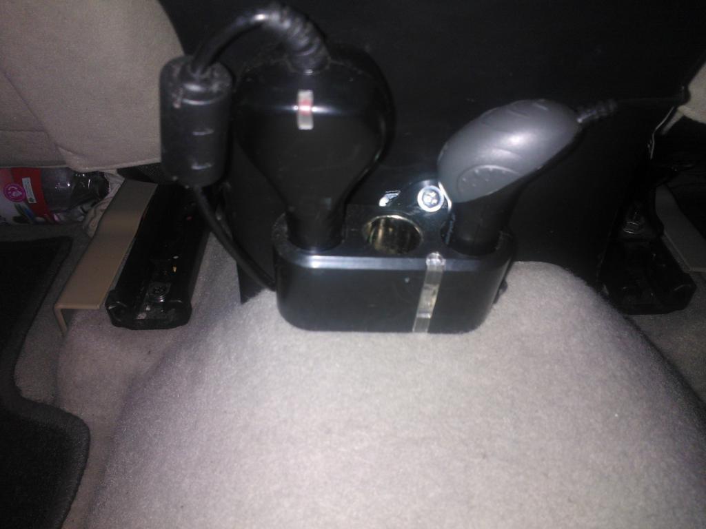

1 załącznik(i)
ja zrobiłem to tak.
Podłączyłem rozdzielnik na 3 gniazda do gniazda zapalniczki. Rozbierałem tunel i podpiąłem się od dołu. Efekt w gnieździe zapalniczki nic nie mam, a z tyłu mam 3 gniazda do wykorzystania.
1 - nawigacja
2 - zasilacz telefonu
3 - rezerwa
http://www.forum.alfaholicy.org/atta...d=135952&stc=1
Nie obraź się, ale niezbyt mi się podoba to rozwiązanie.
Nie obrażam się.
Kabel do nawigacji idzie w tunelu i wychodzi koło kierownicy. Nic się pląta.
Najgorsze, że urządzeń do podłączenia jest coraz więcej, a jedno gniazdo i dodatkowo pod zasuwaną klapką to trochę za mało.
Przeanalizowałem wszystkie miejsca ewentualnego podłączenia dodatkowych gniazd i to według mnie jest najmniej rzucające się w oczy.
A jeszcze gniazdo ładnie świeci w nocy.:)
