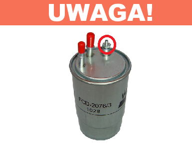

Witam, po wymianie filtra paliwa (MEYLE) wycieka ropa przez otworek od odpowietrzania (lub wydalania wody z filtra paliwa?).
Świadczy to o tym że źle coś podłączyłem czy po prostu filtr jest wadliwy ?
Z Góry dziękuję za wszystkie odpowiedzi .
Oczywiście podczas pracy silnika. Zauważyłem zwiększone spalanie co mnie zaskoczyło. Zaglądam pod maskę a tam cała obudowa filtra w ropie.
Oprócz zwiększonego spalania praca silnika w normie. Tylko czemu przez ten otworek wycieka ropa ?
Wyciek ma miejsce z tego punktu :
http://www.forum.alfaholicy.org/atta...d=136714&stc=1
Jest to odpowietrznik wystarczy dokrecic, nowe nie zawsze sa dokrecone. Ewentualnie daj odpowietrznik ze starego filtra.
U siebie ten filtr wymieniałem już dwa razy (Mann i Purflux), w obu przypadkach odpowietrznik nie był dokręcony ;)
