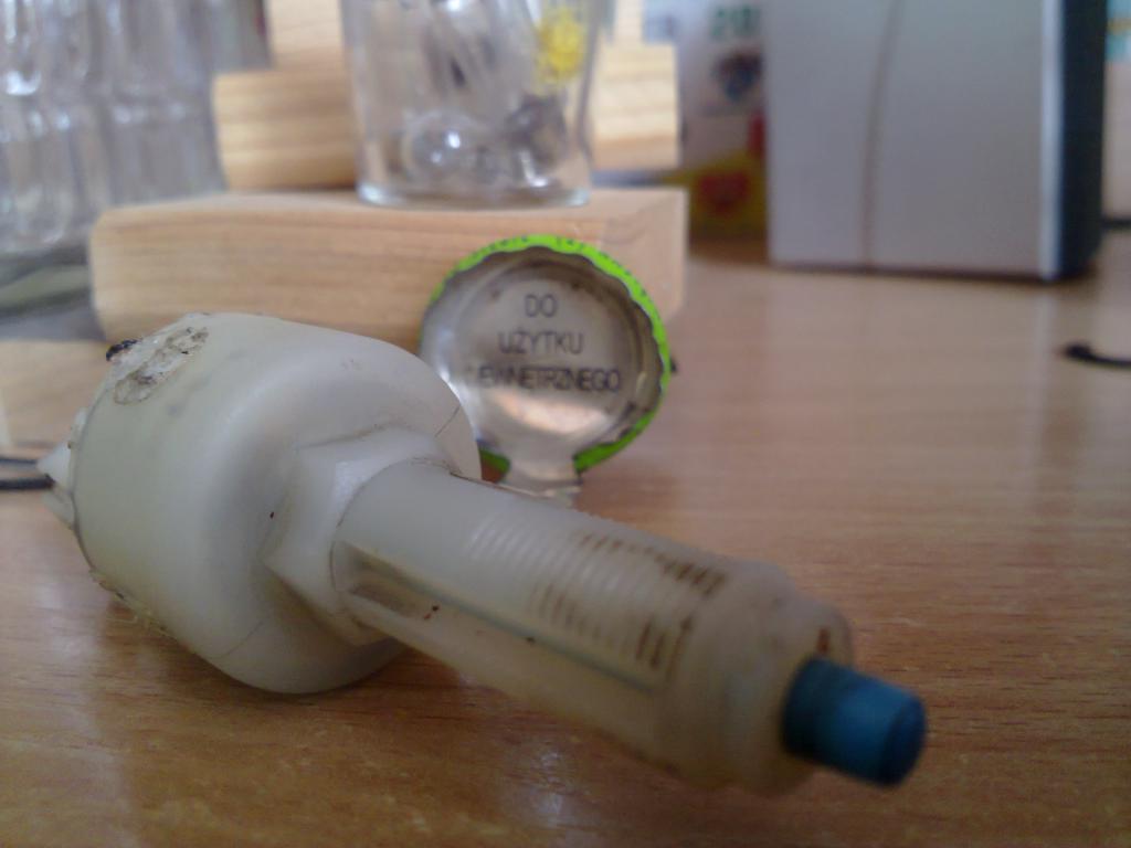

Tak jak pisałem wcześniej w kilku tematach wcześniej o wolno opadających obrotach (przytrzymywaniu ich) długo poszukiwanym winowajcą okazał się CZUJNIK SPRZĘGŁA.
Sęk w tym, iż jak ten "cycek" jest wduszony objaw w/w występuje.
Rozkręciłem cały wyczyściłem wszystko ładnie pięknie w środku nie ma za dużej filozofii i problem występuje nadal.
Szukałem na necie alledrogo i inne nowych czujników nie ma są tylko używki, ale jak wiecie używka może być taka sama jak moja. Po odpięciu tego ustrojstwa - jak się "depnie" na 4 czy 5 biegu czuć, że auto ciągnie do przodu nie to co wcześniej..
Ale haczyk w tym, że tempomat nie działa, a na "obwód zamknięty" kabelkiem też się nie uruchamia.
Ktoś wie od czego dopasuje takowy czujnik lub gdzie zastane taki nowy ? na "Iparts" nie mogę znaleźć..
