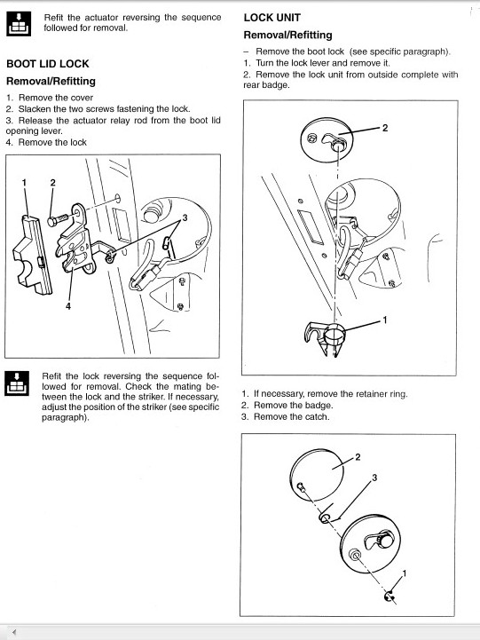

Podpowiesz jeszcze jak wyjac wkladke zamka? NIe moge zdjac tej tylnej plastikowej czesci zeby ja wysunac...
1 załącznik(i)
Tam jest pierścień, który powinno się obrócić i bez problemu wyjąć, lecz u mnie był tak zapieczony, że musiałem zastosować metody niszczące ;)
http://www.forum.alfaholicy.org/atta...d=136961&stc=1
To wiem, zdjalem pierscien, wyjalem calosc i zdjalem metalowy znaczek. Teraz tylko chce wymontowac sama wkladke zamka (ta ktora przekrecam kluczykiem), tak zeby zostal mi okragly otwor na nowa :)
