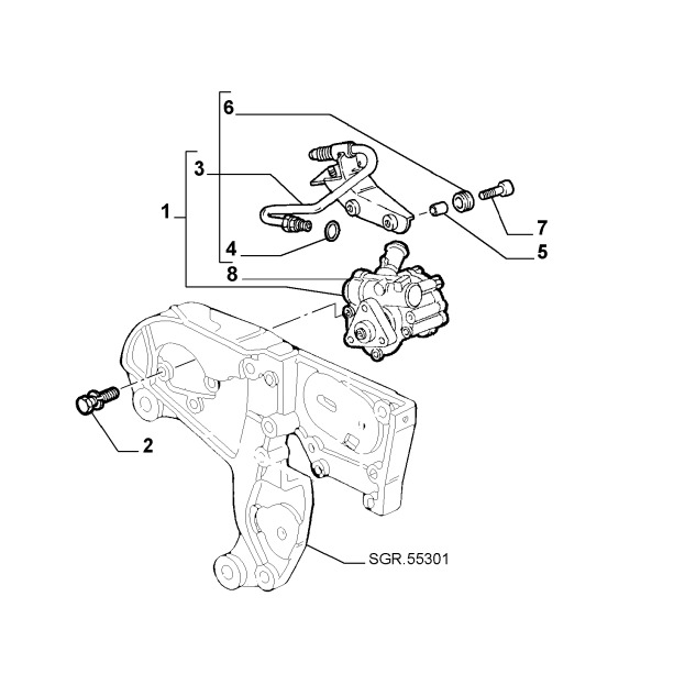

mam takie pytanko zabieram sie do wymiany pompy wspomagania i jak ja wyciagnac wyjdzie od gory czy od dolu
Cześć, da się od góry, nie jest to specjalnie trudne, ale trzeba się trochę "nagimnastykować".
Pompa jest przykręcona trzema śrubami od strony paska i z tego co pamiętam (robiłem to dość dawno) to najwięcej problemów miałem z przewodem i przytwierdzonym do niego wspornikiem (nr 3) dla ułatwienia załączam rysunek z epera
http://www.forum.alfaholicy.org/atta...d=137408&stc=1
dzieki za pomoc wymienilem wczoraj az tak wielkiego problemu nie bylo z wymiana. problem pokazal sie pozniej okazalo sie ze kolo pasowe od pompy nie pasuje na walek od pompy srednica walka 30mm a srednisa na kole 28mm jutro zaloze drugie kolo i bedzie po robocie
