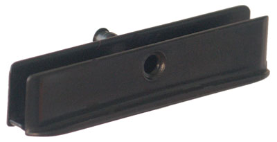

Mam problem z szyba od strony kierowcy w wersji 3d. Opuszczajac i zasuwajac(powoli) wszystko jest ok(szyba nie wychodzi ale wodzik owszem) ale robiąc to szybko(automatycznie jak robi to przelacznik szyb) wyskakuje wodzik przytwierdzony do szyby i szyba często staje w poprzek:/ Jest to uciazliwe bo nigdy nie wiadomo kiedy podczas jazdy sie tak stanie...
Rozmontowałem drzwi, wymieniłem wodzik(ten maly czarny plasticzek przy szybie) Niestety nic to nie pomoglo.... czy w 147 sa 3 prowadnice? 2 wiadomo ze sa za blacha w srodku, a czy jest 3 za słupkiem kolo zasunietej szyby w ktora wsuwa sie wodzik? Jezeli tak to jak sie do niej dobrac, zeby zobaczyc czy sie nie wytarla/zuzyla?
Załączam zdjecie o ktore miejsce mi chodzi:
