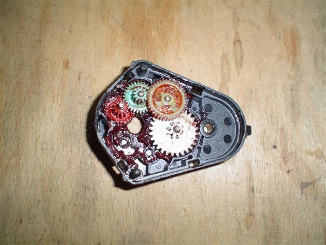

http://olx.pl/oferta/alfa-romeo-164-...tml#107d0e9625 - Jak wynika z opisu oferty tej 164ki użytkownik założył rezystory w silniczkach klap nawiewu.
Jaką funkcję ma pełnić ten rezystor lub co jest przyczyną uszkadzania się klap bo zasadę działania rezystora znam.
najprościej będzie zapytać właściciela :D
1 załącznik(i)
Jak będziesz musiał demontować deskę rozdzielczą, żeby wymienić zębatki w zwolnicy pośredniczącej między silnikiem, a klapą nawiewu to będziesz już wiedział, po co te rezystory. Moc silnika jest rozwijana zbyt gwałtownie. I delikatne zębatki z tworzywa nie wytrzymują zbyt długo.Załącznik 137756 A to linki, które mam nadzieję wszystko wyjaśnią.
http://api.viglink.com/api/click?for...tepper_mod.pdf
I drugi http://api.viglink.com/api/click?for...per_repair.pdf
