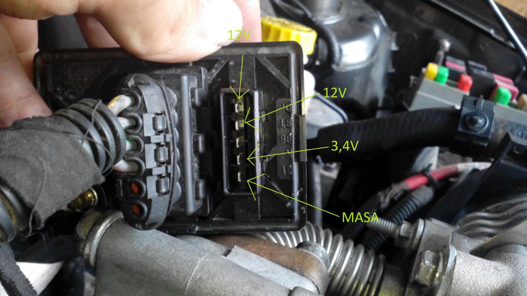

Mam problem z Stilem 1,9 Multijet 120km 2007r. Nie grzeją świece na wyjsciu z przekaznika nie ma napiecia.
Przekaznik sprawdzany z Alfa 156 1,9 jtd 115km 2005r. Przekaznik z alfy tez nie daje pradu w stilu, przekaznik z stila działa w alfie.
http://www.forum.alfaholicy.org/atta...d=139016&stc=1
Co to jest ten pin "K" i dlaczego tam jest tylko okolo 3,4 V . W Alfie wszedzie jest okolo 12V.
Sprawdzane na włączonym zapłonie. Na tym grubym czerwonym kablu co idzie z aku (50A) jest 12V cały czas. Akumulator w miare nowy jakies 4 miesiace.
Na ładnej pogodzie autko ładnie odpala jak sie ochlodzi i powietrze jest takie....bardziej "wilgotne" to sa problemy z odpaleniem.
Szukałem duzo na ten temat ale nie moge nigdzie nic znalesc, z góry dziekuje za pomoc.Kontrolka na desce normalnie swieci pare sekund i gasnie, podczas jazdy nie zapala sie.
