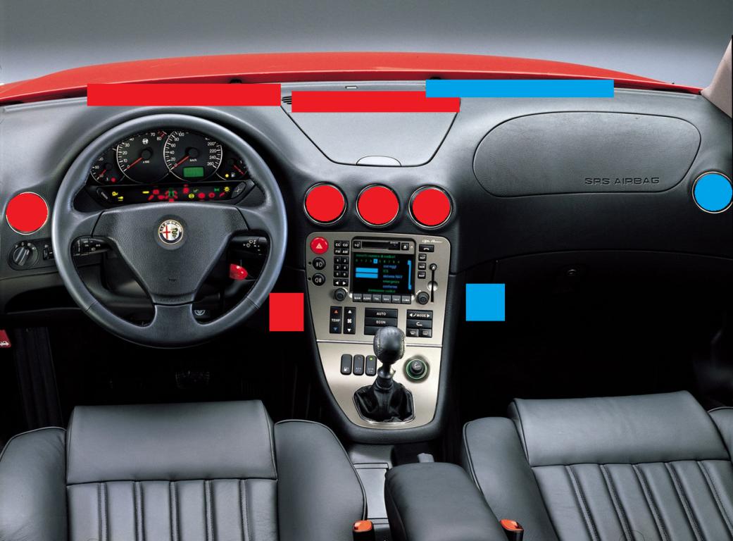

Nietypowy problem z klimą.Nawiew zimny z jednej strony
Moja AR ma bardzo dziwne problemy z klimatyzacją. Ogólnie klima działa, ale zimne powietrze leci tylko z lewej strony kabiny z kratki pasażera, kratki w podszybiu po stronie pasażera oraz nadmuchu na nogi pasażera. Z pozostałych kratek powietrze leci w temp otoczenia. W przypadku przełączenia z chłodzenia na ogrzewanie z wszystkich kratek leci gorące powietrze o takiej samej temperaturze. O co chodzi ?
http://www.forum.alfaholicy.org/atta...d=139702&stc=1
PS. Dodam tylko, że klapy do regulacji kierunku nadmuchu działają bez problemu, klapa do regulacji temperatury też działa, klapa sterująca obiegiem jest zacięta w pozycji wewnętrzny obieg.
