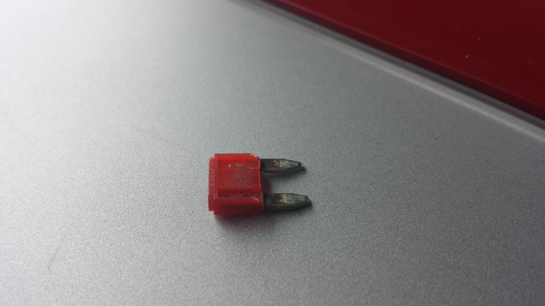

Chciałem się podzielić doświadczeniem z brakiem klimy - dwa dni temu przestała działać - świeci się kontrolka, nie ma błędów na wyświetlaczu a nie chłodzi. Po podpięciu kompa wyskoczył błąd P0645 - A/C Clutch Relay Control Circuit - Obwód sterujący przekaźnika sprzęgła klimatyzacji.
Czyli coś tak jakby przede wszystkim z przekaźnikiem. Odkręciłem skrzynkę i zamieniłem przekaźnik z tym od halogenów. Brak poprawy. Pogrzebałem w necie i na forum Volvo znalazłem listę możliwych problemów:
- zwarcie napięcia akumulatora w przewodzie sygnałowym
- zwarcie do masy w przewodzie sygnałowym
- uszkodzony bezpiecznik
- opór lub utlenienie w terminalach lub połączeniach
- uszkodzony przekaźnik
Sprawdziłem bezpiecznik - niby ok ale patrzę na styki i.. szok. Były tak zaśniedziałe, że mogło nie być połączenia. Przetarłem papierem, popsiukałem szparejem i voile - klima wróciła. Procedurę zastosowałem też do pozostałych bezpieczników w skrzynce - prawie wszystkie wyglądały tak jak na foto:
http://www.forum.alfaholicy.org/atta...d=142962&stc=1
Przebieg Alfiszona to 213 000. W sumie miały prawo się trochę przybrudzić :) Co ciekawe - wszystkie styki przekaźników wyglądały jak nowe.
