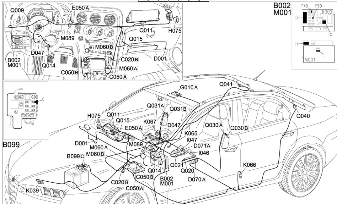

mam pytanie jak w temacie gdzie się znajduje sensor (centralka airbag) ?

http://www.forum.alfaholicy.org/atta...d=144306&stc=1
Konsola centralna M060

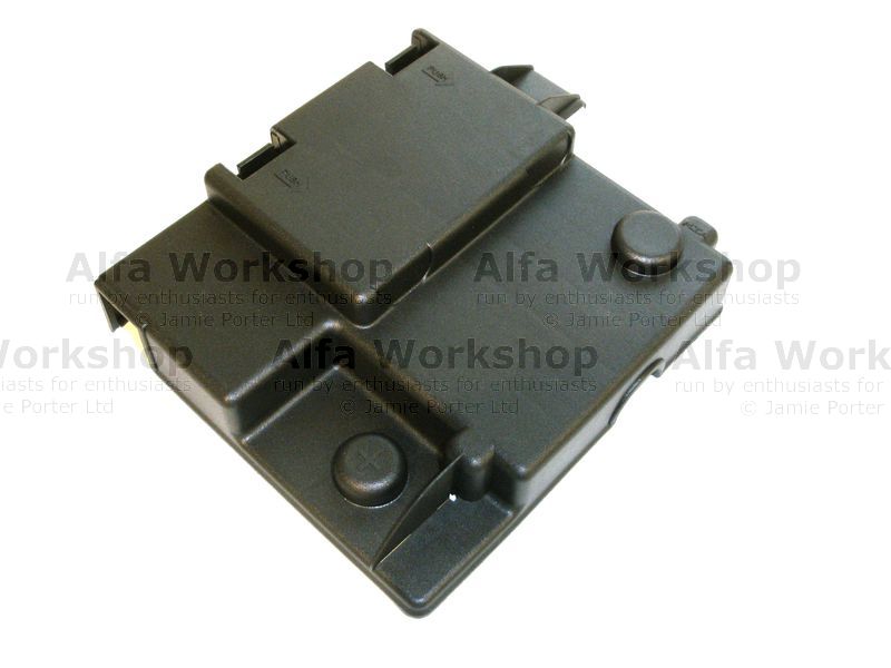

Wielkie dzięki, takiego właśnie schematu potrzebowałem ! mam jeszcze problem ze znalezieniem numeru części, a mianowicie chodzi mi o taką osłonę plastikową która jest na klemach akumulatora.
dokładnie tego poszukuję :) jeszcze raz dziękuje.

Dobrze widzę, że centralka jest gdzieś pod konsolą środkową? Ostatnio mam jakieś przygody z elektryką miesiąc temu czujniki parkowania, teraz airbagi :/
Dostęp do niej będziesz miał po odchyleniu wykładziny osłaniającej tunel od strony kierowcy i pasażera. Centralka przykręcona jest 4 nakrętkami M6. Dostęp do złącz elektr. od strony pasażera.
