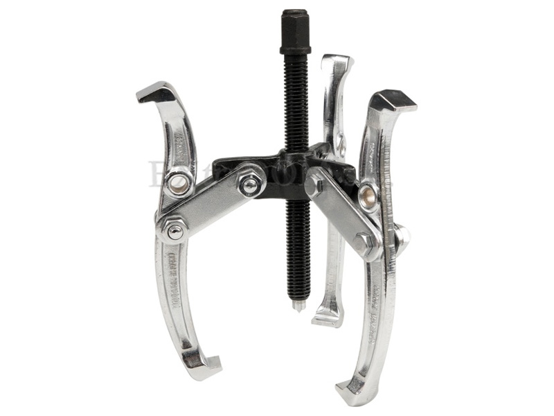

Myśle, że takim czymś by sie udało.
http://www.forum.alfaholicy.org/atta...d=144645&stc=1

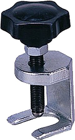

Ja jak zdejmowałem to jedna wyszła bez problemu,ale drugą już musiałem sciągaczem
Mam taki:
http://www.forum.alfaholicy.org/atta...d=145020&stc=1
Działa, zero problemów ze zdejmowaniem wycieraczek. Koszt to kilka zł :)
