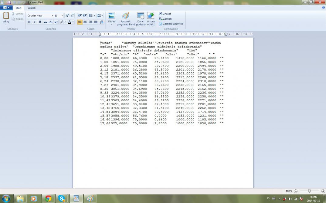

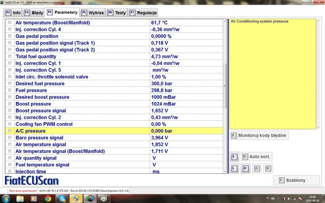

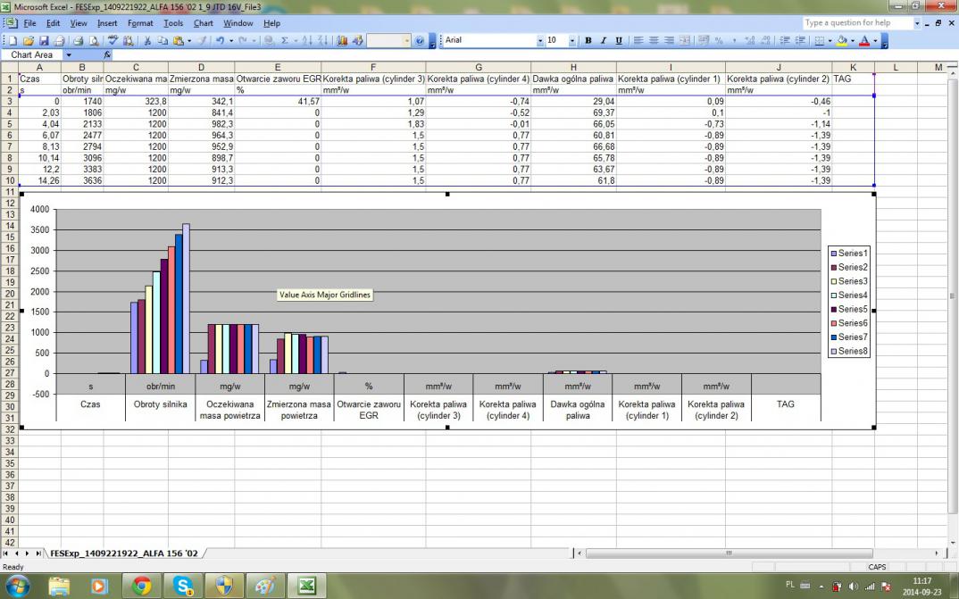

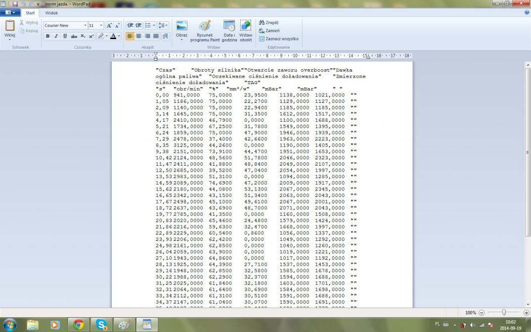

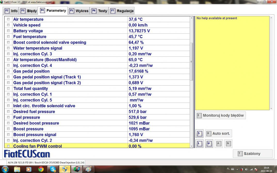

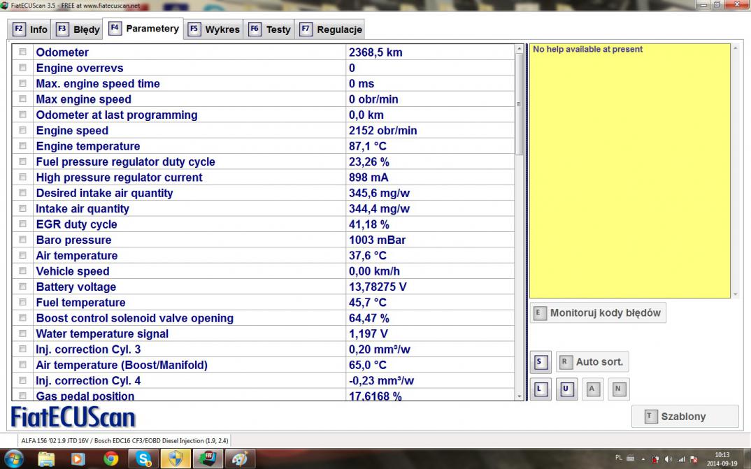

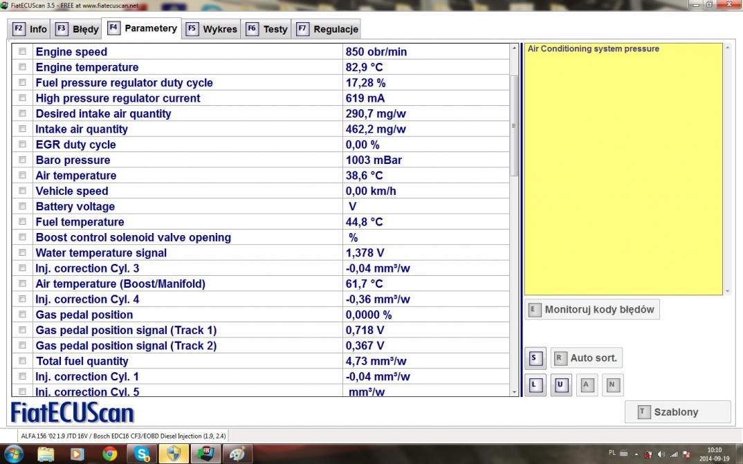

Witam , szukałem ale nie znalazłem rozwiązania mojego problemu gdyż jak jade sam w samochodzie to jest cicho i nawet się zbiera ( chodż nie tak jak dawniej ) ale pod obciążeniem 2 osoby i kierowca powyżej 2000 obr silnik zaczyna strasznie głośno i twardo pracować , wszelkie gumy od powietrza sprawdzone i są ok na kompie nie wywaliło mi żednego błedu , dodam ze mój dieselek potrafi zadymić podczas gwałtownego przyśpieszania . Jeśli ktoś by mógł powiedzieć mi czy odczyt z kompa który zrobiłem ma dobre wartości ( niemoge zrobic podczas jazdy ) i z góry dziękuje za wszelkie porady
pozdrawiam
ps 2 pierwsze foto obr. 850 nastepne 2 obr.2100http://www.forum.alfaholicy.org/atta...d=145431&stc=1http://www.forum.alfaholicy.org/atta...d=145432&stc=1http://www.forum.alfaholicy.org/atta...d=145433&stc=1http://www.forum.alfaholicy.org/atta...d=145434&stc=1
