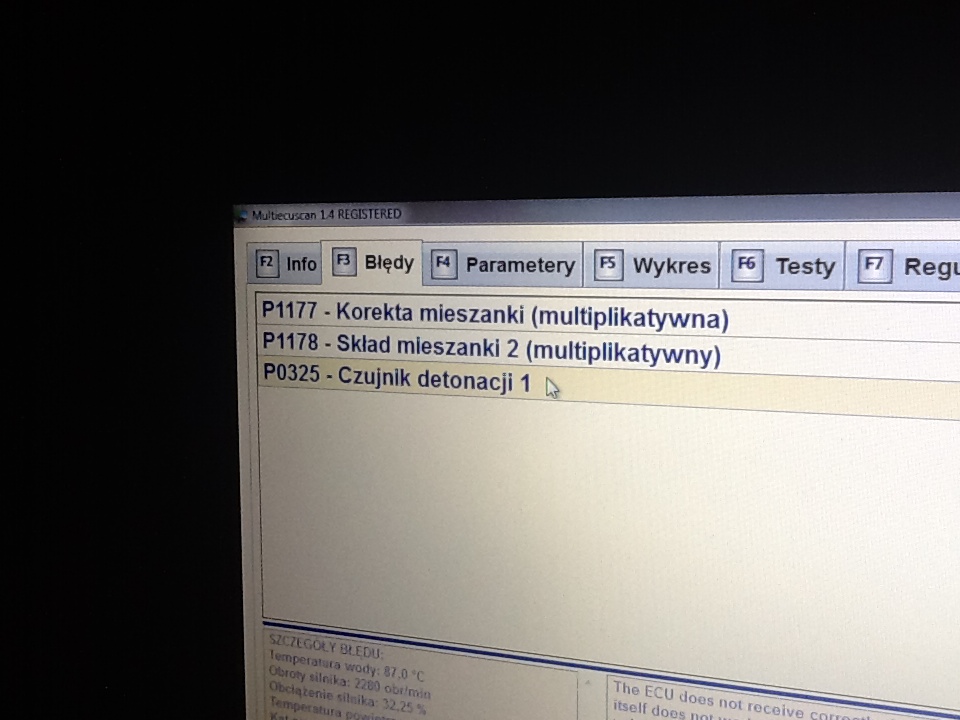

po sprawdzeniu kompem mam takie bledy
dodam ze swieci mi sie airbag...
pomozecie zdignozowac jak to naprawic i co oznaczaja owe bledy ?
pozdrawiam i dziekuje

01 w airbagu to znaczy że samochód miał kolizję i odpalił poduszki: tu boczna.

a cos z reszta bledów ?
Czujnik detonacji to raczej chodzi o czujnik spalania stukowego/detonacyjnego. Usunąć błąd i sprawdzić czy się będzie powtarzał.
Co do błędów P1177 i P1178 to są to błędy sond lambda.
Bardziej masz tu opisane, facet miał taki sam problem:
http://www.forum.alfaholicy.org/147/...177_p1178.html
W poście numer 7 masz odpowiedź na te błędy.
