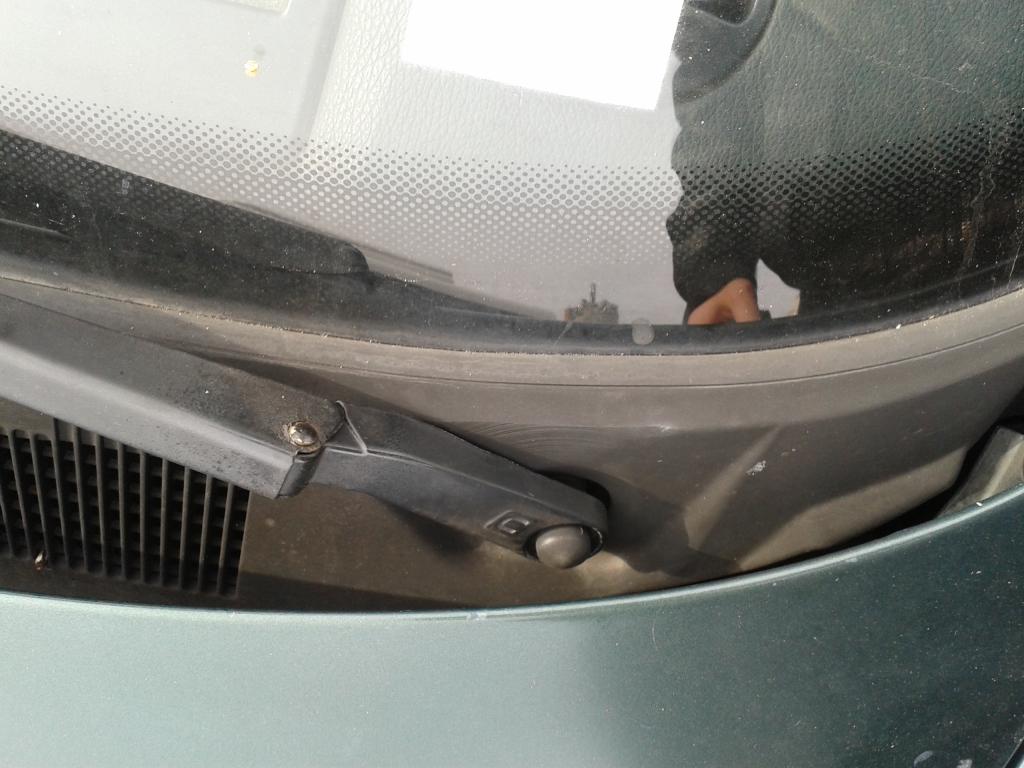

Witam forumowiczów,
Mam problem z wymianą wycieraczek, otóż kupiłem pióra ale okazało się, że nie można ich zdemontować bo domyślnie są zastosowane te połączone z ramieniem na stałe. Zatem zamówiłem dodatkowo ramiona z uniwersalnym mocowaniem w kształcie U. I tu pojawia się pytanie jak zdemontować te stare? Wygląda to u mnie tak:
http://www.forum.alfaholicy.org/atta...d=146090&stc=1
Jak dobrać się do nakrętki mocującej ramię z silniczkiem?
Trzeba zdjąć gumowy kapturek który przykrywa nakrętkę 13mm trzymającą ramię wycieraczki
