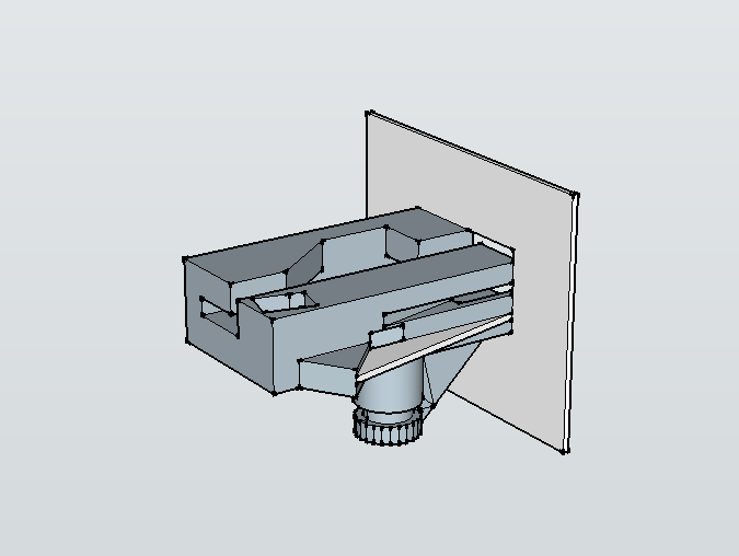

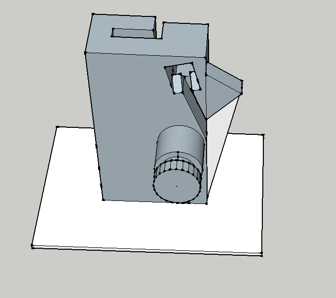

Pewnego dnia usiadłem do SketchUpa i narysowałem zamiennik tej części, wzmocniony względem oryginału w newralgicznych miejscach w których zazwyczaj oryginały pękały. Pożyczyłem drukarkę 3D i proszę:
http://www.forum.alfaholicy.org/atta...d=146151&stc=1http://www.forum.alfaholicy.org/atta...d=146152&stc=1

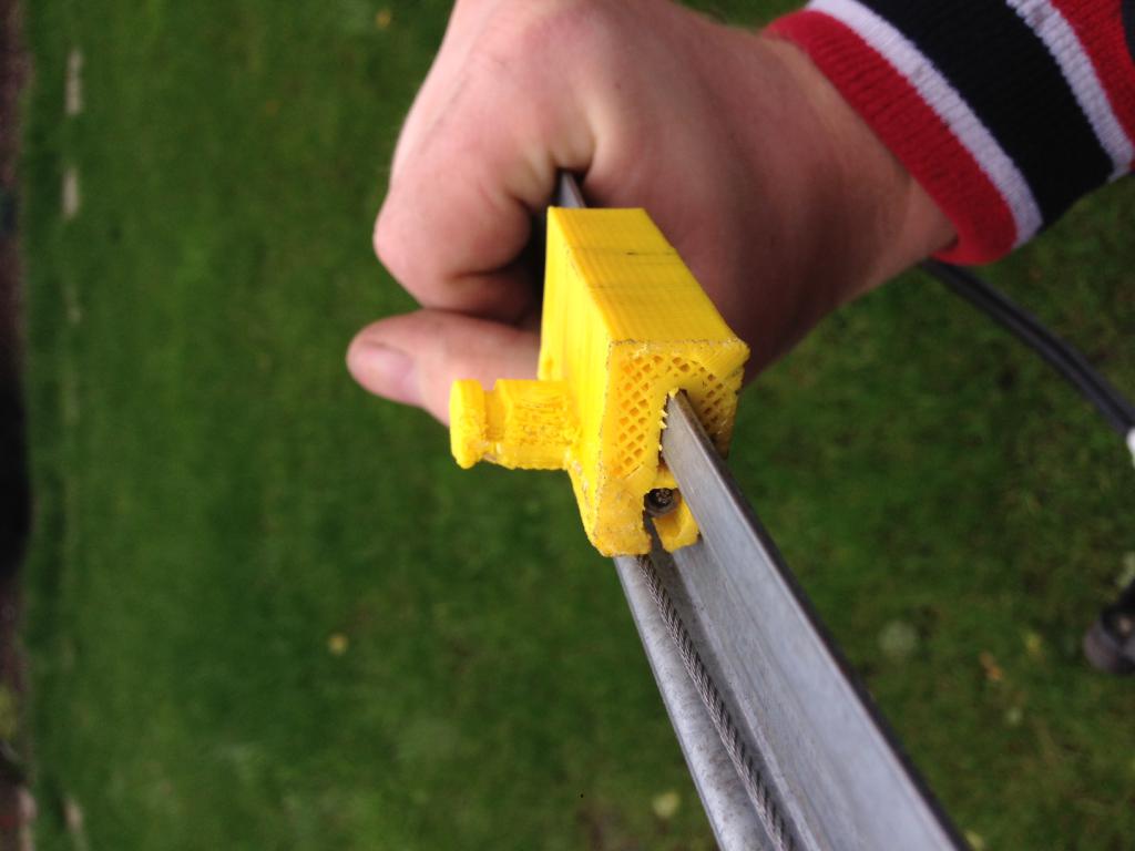

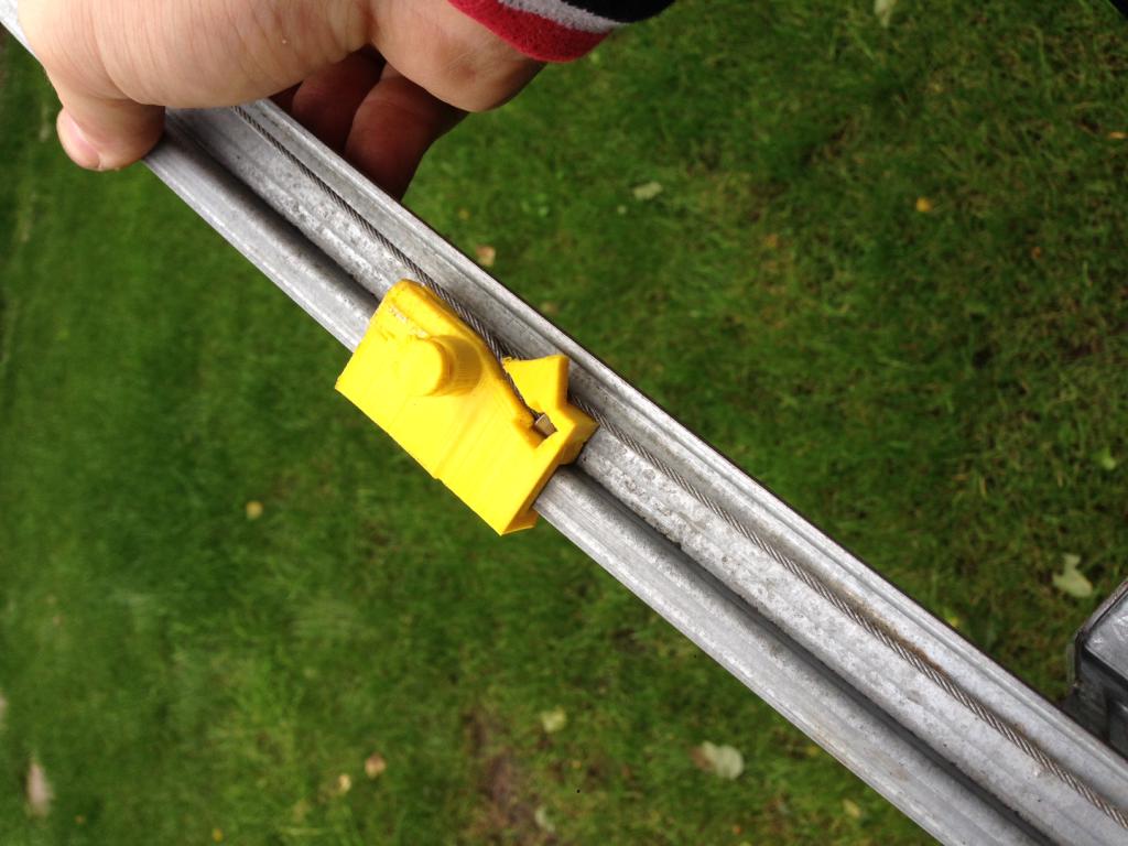

Część po wydruku i zamontowaniu na szynie prezentuje się tak:
http://www.forum.alfaholicy.org/atta...d=146157&stc=1http://www.forum.alfaholicy.org/atta...d=146158&stc=1
