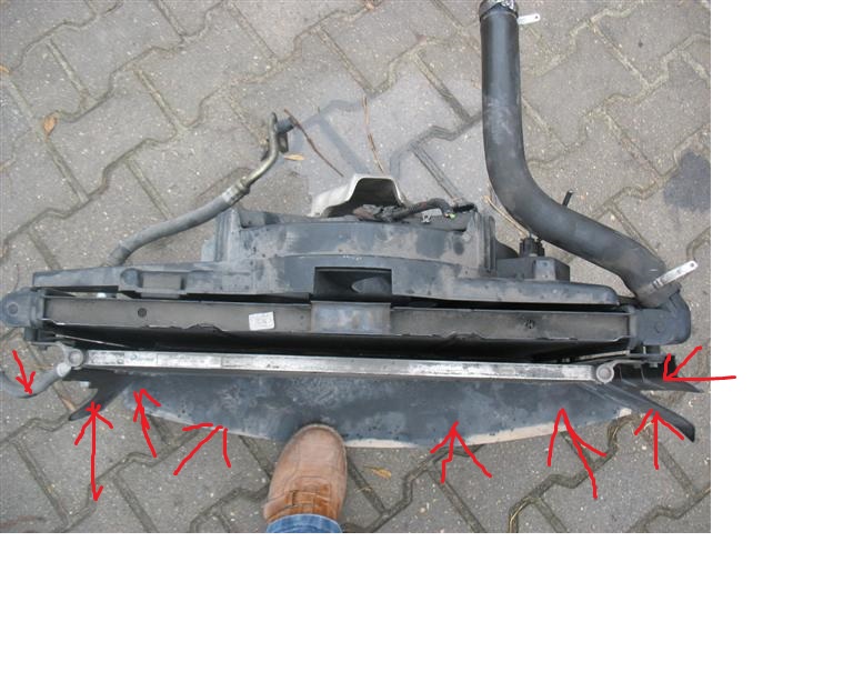

Zauważyłem dziś , że w 156 1,6 2004 mam taką osłonę / ramkę po bokach i u dołu skraplacza klimatyzacji jak tu na zdj: (zdj Krzysztofa1-1R)
http://www.forum.alfaholicy.org/atta...d=146566&stc=1
a w drugiej 156, tez z 2004 - nie mam czegoś takiego . Niedawno był w niej wymieniany skraplacz klimatyzacji. A kiedyś lakierowany zderzak.
Za diabła nie powiem czy wcześniej ta osłona tam była czy jej nie było :-/ i ewentualnie kiedy zniknęła.
Ale bez niej widać przez kratki atrapy pas przedni dolny, wsporniki po bokach itd., śruby mocujące osłonę zderzaka od dołu itd., jakoś nie przypominam sobie abym wcześniej takie widoki tamtędy podziwiał.
Więc prawdopodobne jest, że w serwisie klimy nie założyli tego przy montażu, ale pewnie łatwo się nie przyznają nawet jeśli tak :)

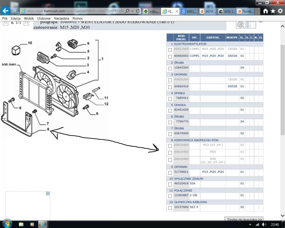

Czy moglibyście Koledzy posprawdzać czy wszędzie takie osłony są ? i jak to się nazywa, w eper nie mogę znaleźć a przydałoby się to mieć, inaczej woda, sól, brud leci mocno do środka komory silnika.
