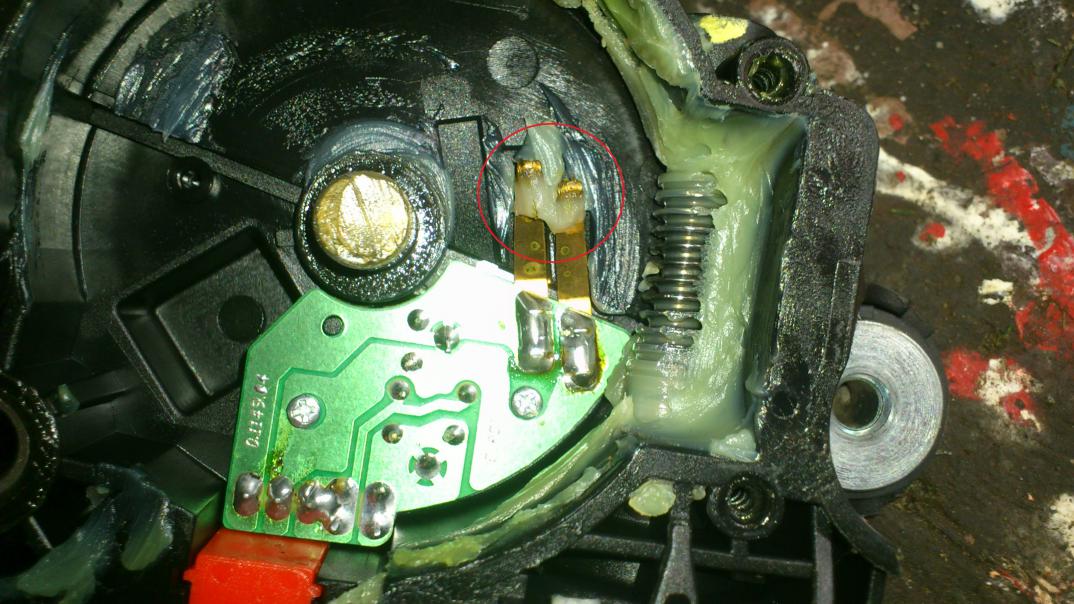

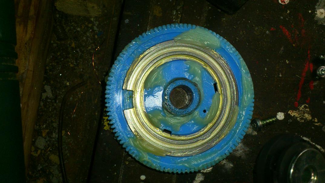

Prawdopodobnie rozwiązałem problem z przepalającym się bezpiecznikiem. Zirytowany postanowiłem rozkręcić cały silniczek wycieraczki i o to co znalazłem. Styki były przesmarowane smarem, co prawdopodobnie powodowało zwarcie. Wytarłem smar ze styków, przeczyściłem blaszki na "kole zębatym", płytkę przeczyściłem zmywaczem do smarów. Jak narazie usterka ustała, zobaczymy w ciągu najbliższych dni :)http://www.forum.alfaholicy.org/atta...d=148599&stc=1http://www.forum.alfaholicy.org/atta...d=148600&stc=1
