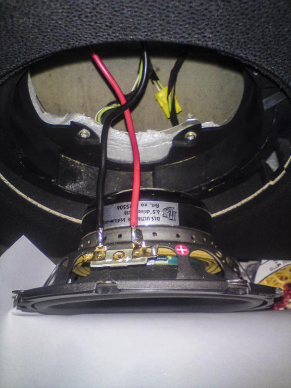

Montując nowy zestaw głośników w swojej nowo zakupionej Alfe 156 pragnąłem aby wszystko było wykonane profesjonalnie i na wysokim poziomie audiofila :)
Zdecydowałem się na zestaw dwudrożny.
Jako mid/subwoofer wybrałem głośniki DLS ultimate iridium.

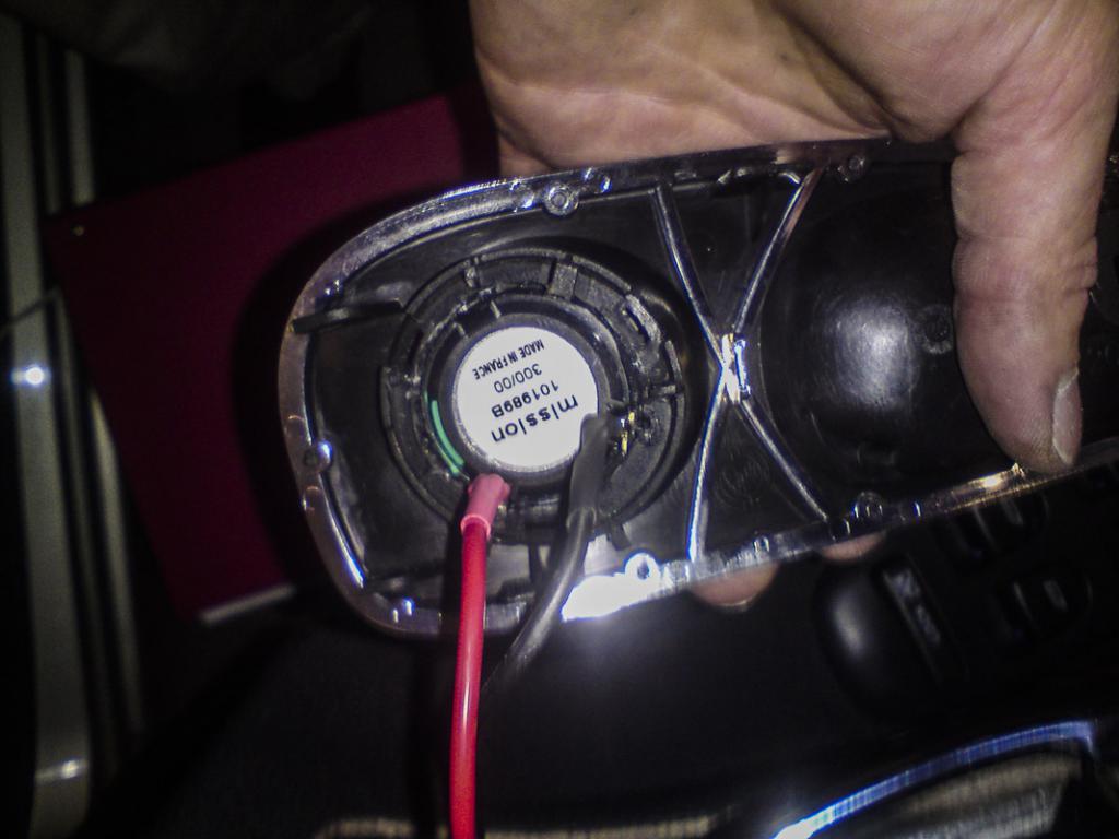

Natomiast na głośniki wysokotonowe głośniki wybrałem Mission 101989B

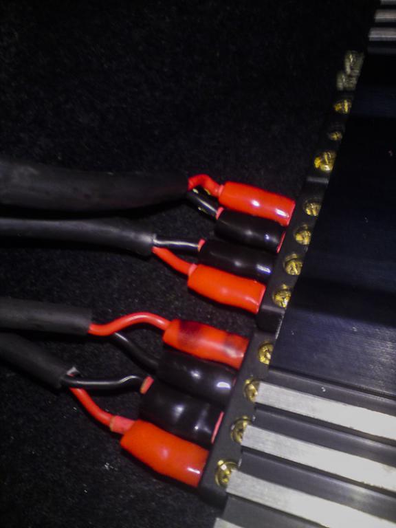

Każdą stronę podłączyłem dwutorowo osobnymi kablami.
Woofery kablem cordial 2x4mm2 tweetery kablem Cordial 2x2,5mm2.

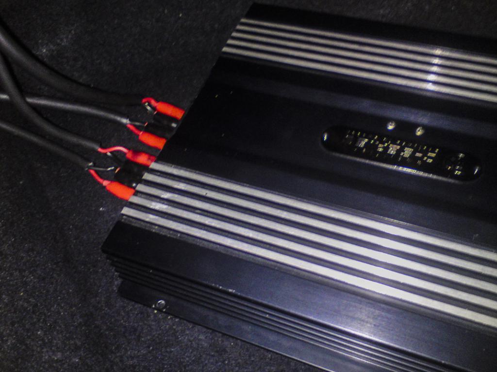

Nie stosowałem zwrotnicy pasywnej, użyłem aktywnej zwrotnicy we wzmacniacz DLS CA40 dopinając tweetery pod dwa osobne kanały i woofery pod dwa oddzielne.
Zdecydowałem się zamontować wzmacniacz z przodu pojazdu z kilku powodów:
- krótki kable sygnały radio-wzmacniacz
- krótkie kable do głośników
- krótki kabel zasilający od akumulatora

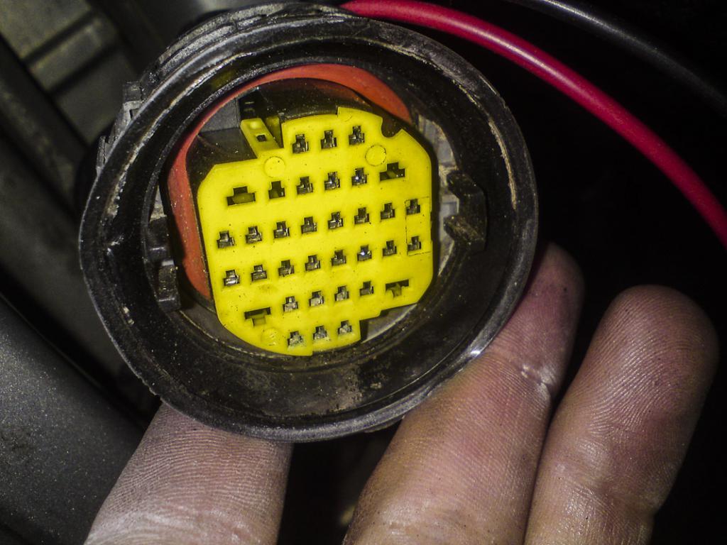

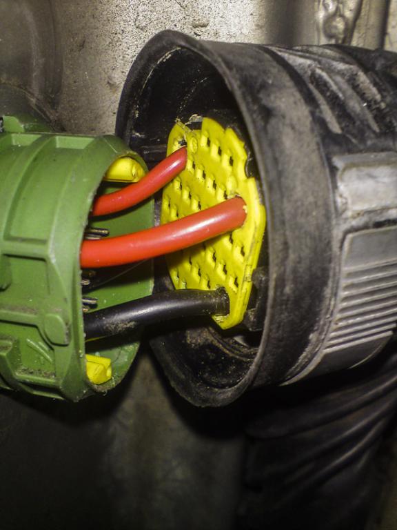

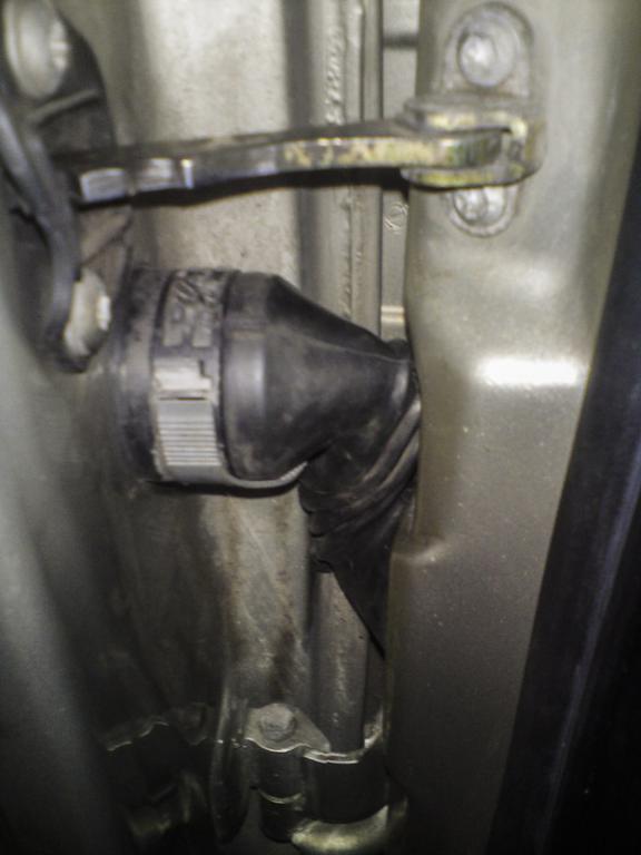

Największy problem napotkałem podczas próby przełożenia kabli z auta do drzwi.
Po za oryginalną kostką nie ma innego otworu którym można by poprowadzić przewody.
Chcąc zachować oryginalną kostkę, która co ważne, posiada dwustopniowe zabezpieczenie przed wilgocią musiałem znaleźć dobre rozwiązanie.
Najpierw pomyślałem aby przewiercić kostkę na grubość całego przewodu wraz z zewnętrzną grubą izolacją, niestety przy przewodach 2x4mm2 i 2x2,5mm2 nie było to możliwe.

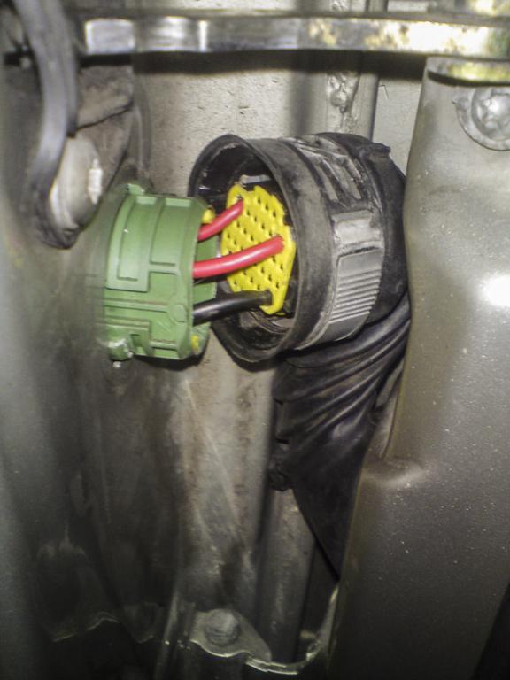

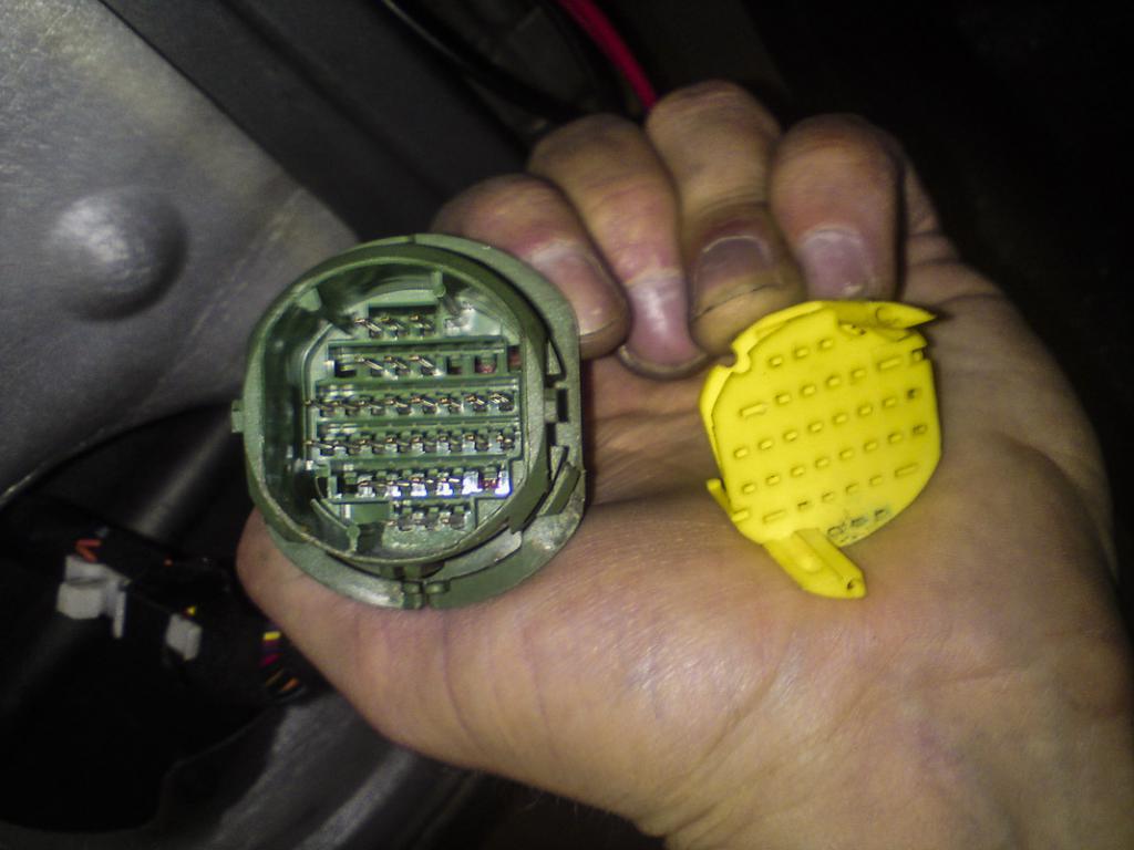

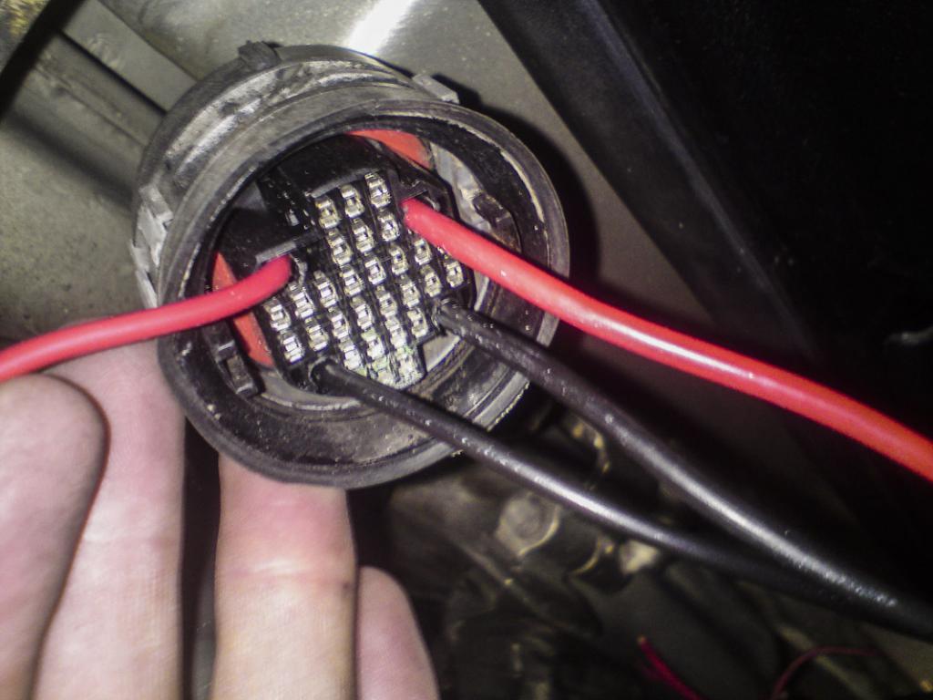

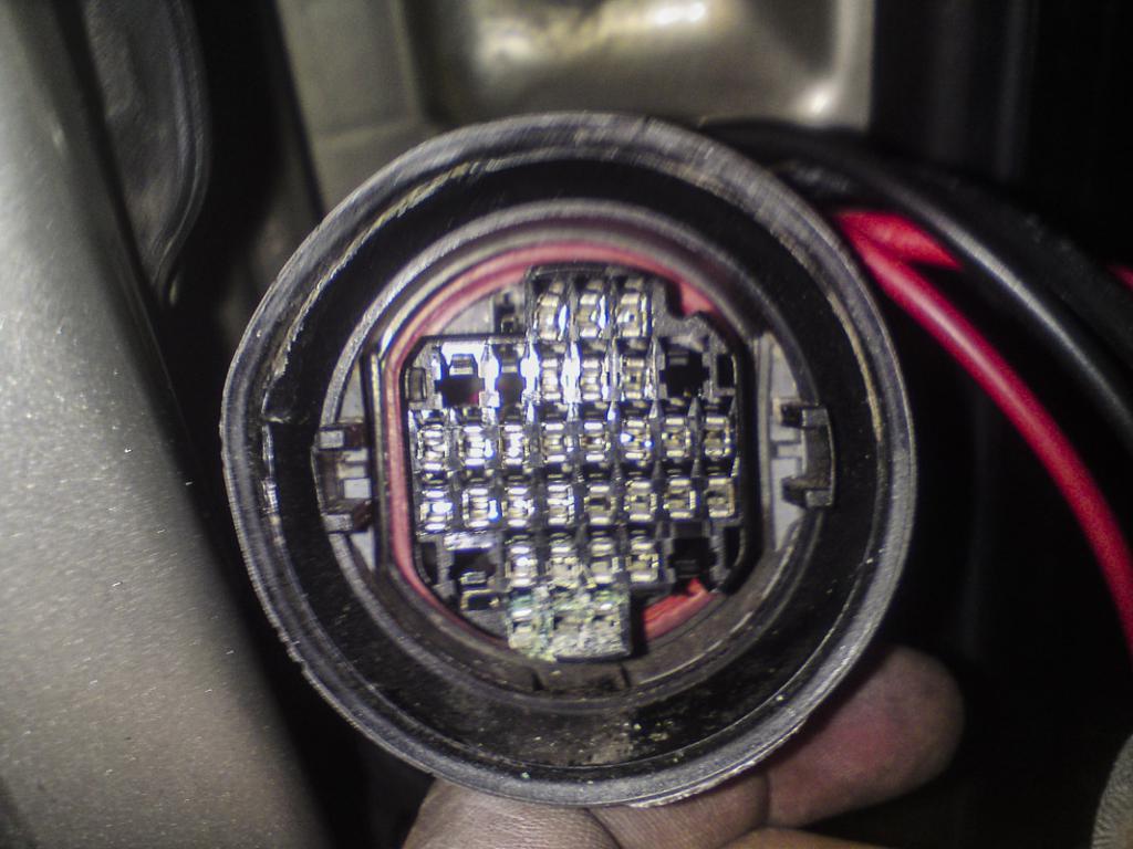

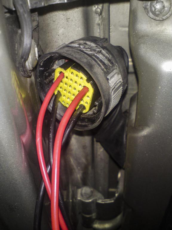

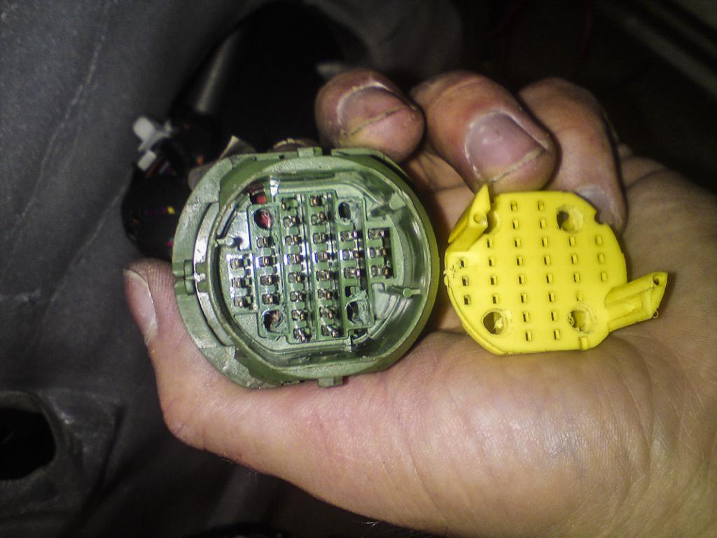

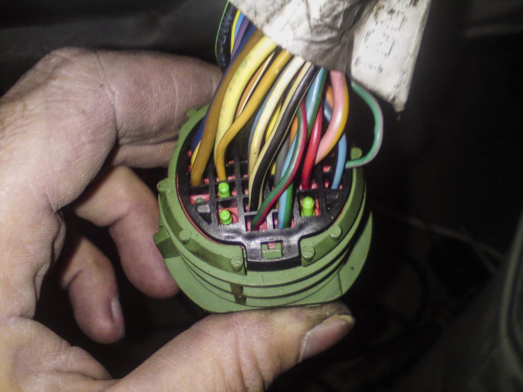

Po zapoznaniu się z budowa kostki odkryłem że 4 największe złącza w niej są nie używane :)
Bez uszkadzania pozostałych aktywnych złączy można przez kostkę przeprowadzić 4 przewody (bez grubej zewnętrznej izolacji )
Na styk przechodzi nawet kabel 4mm2 w pojedynczej izolacji :)

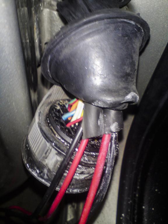

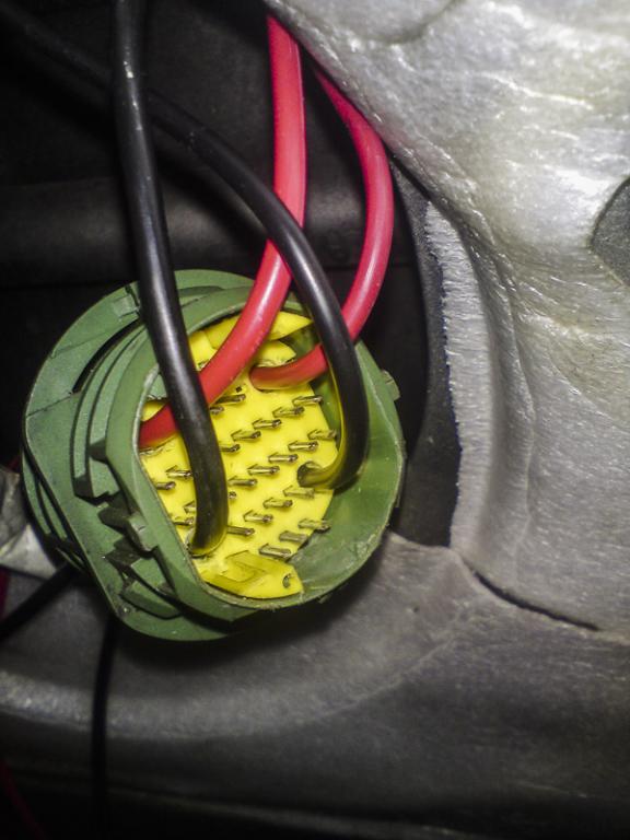

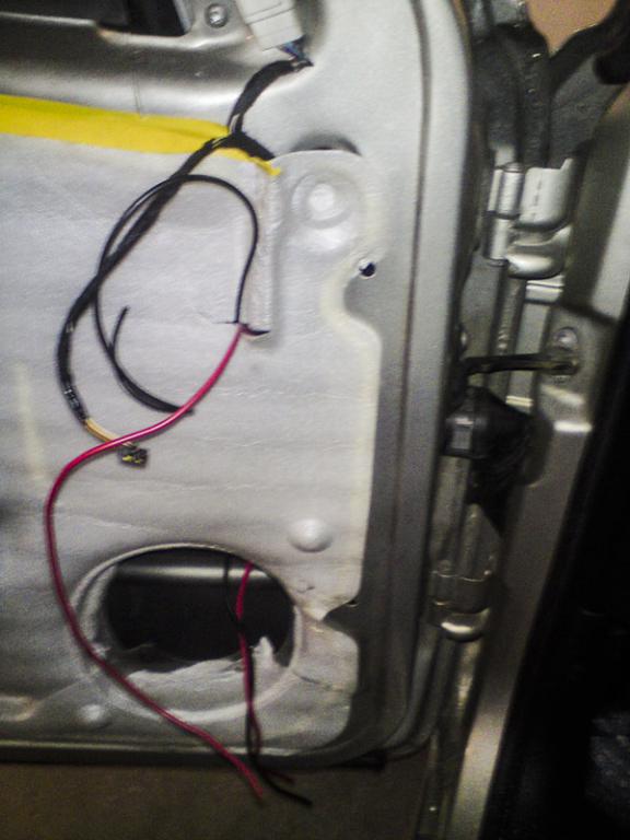

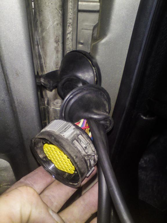

Dwa dwużyłowe kable po przeprowadzeniu prze przegrodę auta i gumę odsłoniłem z zewnętrznej izolacji a następnie pojedyncze przewody przeprowadziłem przez kostkę.
Otwory w kostce należy powiększyć wiertłem do drewna lub metalu fi 5mm, przy nawiercaniu należy uważać aby nie uszkodzić dodatkowej gumy zabezpieczającej przewody.
Zielony zaślepki wyjdą same.
Załączam zdjęcia które pokazują sposób przeprowadzenia kabli.
UWAGA nie jest to proste zadanie!!!!
Przeprowadzeni tak grubych kabli prze gumę oraz złączenie z powrotem wtyczek w raz z kablami wymaga dużo spokoju, troszkę siły i cierpliwości :)
Jeśli planujesz przeprowadzić tylko dwa przewody np: 2,5 mm2 sprawa będzie na pewno dużo prostsza.
Końcówki kabli do głośników najlepiej przylutować, żadne złączki nie są dobrym rozwiązaniem.
