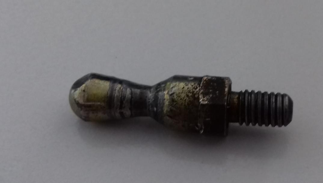

ponawiam pytanie, chodzi o ten bolec/kołek
Załącznik 245443
Update:
znalazłem takie coś
http://allegro.pl/zenox-czop-kulisty...351379271.html
wygląda identycznie. Czekam na przesyłkę
